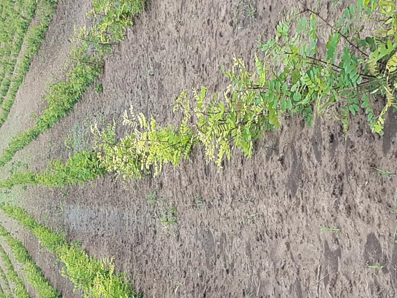

#137 Bigyófelügyelő
2020-06-17 06:16:05
Válasz BélaNB #133. hozzászólásáraEz nem vízhiány! Az akác nem így sárgul! Ez valami vegyszer....
#136 ratata-tata
2020-06-17 05:59:04
Válasz Matyi50 #135. hozzászólásáraWin 40 SL, hatóanyag ua. mint a pulsarnak. No meg kétszer kézi kapálás a sorban és háromszor talajmarózás a sorközben. 2 ha, kicsit kezdem unni, de még biztosan nincs vége. Bár a tapasztaltak, a rutinosak ezt igérték az elején, úgyhogy nagy meglepetés nem ért, ezt a szezont biztosan rá kell dolgozni.
#134 ratata-tata
2020-06-16 16:23:39
Válasz BélaNB #133. hozzászólására160-170 cm sortáv, minden 10. sor 3 m a tőtáv 50-60 cm de van ahol kevesebbre sikerült a gépi ültetés során.
#133 BélaNB
2020-06-16 08:17:41
Válasz ratata-tata #132. hozzászólásáraVízhiány talán. Itt mennyi a sor és tőtáv?
#132 ratata-tata
2020-06-15 21:37:55
Néhány csemetémnél sárgult a levél a csatolt fotó szerint. Mi lehet az oka?Akáccsemete
