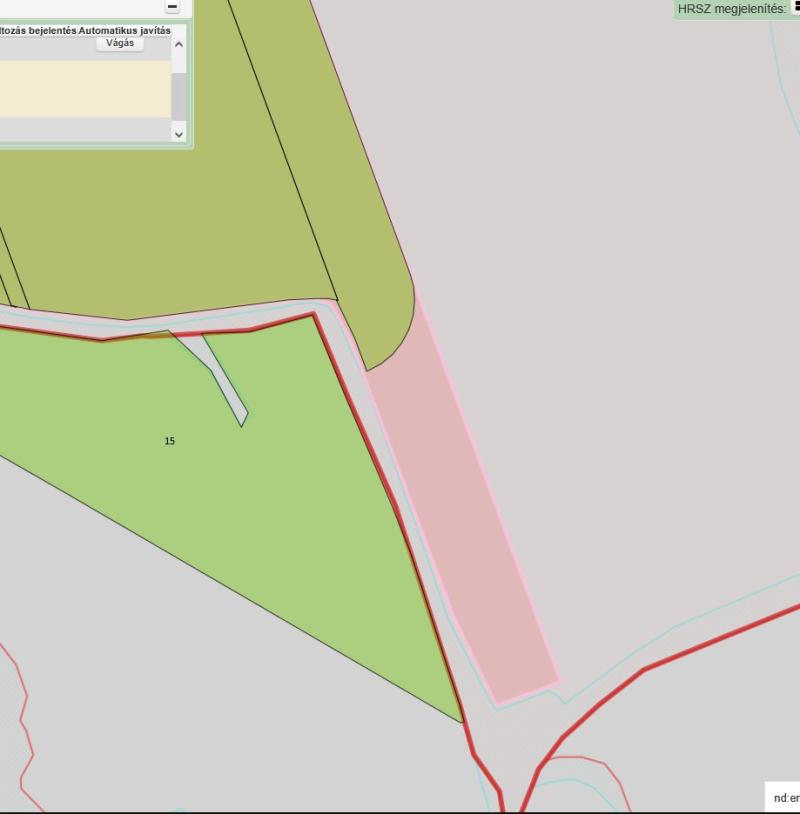

Sziasztok! Ha egy sima horizontális szántó egyik végében a ket-hez hozzá van művelve kb 1500m2, akkor az mekkora probléma? Nem igénylek rá semmit és kb évtizedek óta így van. El is hagyhatnám, de akkor egy gaztengerré válna, amit nem szeretnék. Ez egybeművelésnem minősül és mivel azonos kultúra, el kéne választani? Ha igen, akkor elég két karó?
