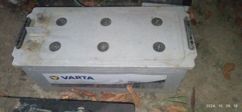

Válasz Gumóka #684. hozzászólásáraTraktorban is próbáltad a krampot?
#686 VMisi
2024-10-29 21:51:59
Válasz $HMP$ #683. hozzászólásáraAz nem sok. Ha majd csak annyit bír, akkor visszatérek a vartához.
#684 Gumóka
2024-10-29 21:44:42
Válasz VMisi #681. hozzászólásáraNekem volt személyautóba, kicsit több, mint 6 évet bírt.
Mostmár csak kramp akksik vannak, amiket cserélnem kellett, 3 év garival adják. Meg a granit is.
Kissebbik kramp jövő tavasszal lesz 3 éves.
#683 $HMP$
2024-10-29 21:44:03
Válasz VMisi #681. hozzászólásáraAutoban birt ket ev par napot traktorokban is igy.
Új kocsikba nemtom mibe rakják még hiluxokba ez van....

#681 VMisi
2024-10-29 21:20:23
Van aki használ exide akksit trakiba? Én régóta varta őárti vagyok, de autós fórumokon nagyon dicsérték az exide premiumot, így autóba azt vettem próbaképp, de még nincs egy éve.
