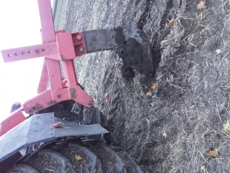

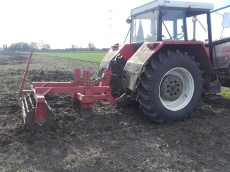

#4174 csoppika
2019-09-22 13:59:56
Válasz agrogal #4170. hozzászólásáraMajd csinalok fotót.. most elmeritve akasztottam le...
#4173 csoppika
2019-09-22 13:58:49
Válasz Rabó001 #4172. hozzászólásáraNem újan vettem. A gyartó már tett rá páncélt... Tehát a felület kemény most is. Erre mit akarsz betonvasat? Lent a papucs felett van vékonyodva... Szerintem homokban használták...
Ahogy a hegesztett v alak oldala kopik, úgy vékonyodik a kés anyaga is.
#4172 Rabó001
2019-09-22 12:59:26
Válasz csoppika #4168. hozzászólásáraTulbonyolitod a dolgot. A kés első részére, az élére, mivel az kopik, szoktak hegeszteni beton acélt (periodikus acél, 20-30mm átmérőjű, nemtudom mekkora a késed, ami passzol rá), ha hajlított kés akkor belehajtani. Amúgy nemtudom mennyit használod, hogy elkopott, a tszben az Ih egész oldalát végig szokták rakni kemenyfemmel, és simán lehet hidegen csinálni.
#4171 Gumóka
2019-09-22 12:43:45
Válasz csoppika #4166. hozzászólásáraNa igen, azt kifelejtettem, hogy meghatározza a talajművelési technológia is.
Nálunk van egy ügyes díszműkovács, Ő csinál felrakóhegesztéseket.
Saválló elektródával fel lehet hidegen is rakni egyébként, az rugalmasabb mint a keményfém felrakó, a hevítés a jobb beégés miatt lényeges.
Én savállóval hegesztettem a hengerem öntvény tagjának küllőit is, mélygyököléssel több soron persze, az mondjuk bírja.
De egy gázperzselő is lehet megoldás smile biggrin
De én éves használat mellett rászánnám az új kést, használat előtt felrakózva.
A váz adott, a gép bevált, ha meg nagyobbra kipótolod is ugyanannyi kiadásod lesz kb. csak lesz egy nagyobb lazítód. 25 ha környékére elég ekkora is, meg nincs kínozva a traki sem, ezt legalább kényelmesen viszi.

#4166 csoppika
2019-09-22 12:17:42
Válasz Gumóka #4165. hozzászólásáraA helti gyárilag páncélozott az éle felfelé a gerendáig. Az igazi az lenne, hogy 200fok körüli késre hegeszteni a keményfémet, mert szerintem még úgy is megrepedezik. Ha hidegen nyomod, lehet le is dobja...
Lehet majd rendelek újat... De akkor ennél megvárom, míg elhagyja a fejétsmile laugh
Nekem az első széria lehet...
25ha van nekem is amúgy... Mivel nem szántok, így minden éven használom.
#4165 Gumóka
2019-09-22 10:11:35
Válasz csoppika #4163. hozzászólásáraKeményfém felrakó elektródával és egy jó inverterrel a kopás otthon is javítható.
Igaz nem olcsó egy doboz elektróda sem, egy használható inverter is 70 ezer környéke, de ezt bármi más hegesztésre is tudod használni, meg ekevasat is lehet felrakni stb.
Persze ha nagyon kopott a kés, nem éri meg, hiszen kerülhet annyiba a javítás, mint maga az új kés ára.
Utána kell érdeklődni. Úgy is a kés állapota dönt, lehet olcsóbban feljavítják, de az nem garancia arra, hogy hosszútávon tartós lesz.
Én úgy gondolkodom, hogy kevés a területem, a lazító meg nem kell évente. Ezért egy új nem biztos, hogy megérné nekem. 50 hekire simán vennék egyébként.
Viszont, ha meg a másik oldalt nézem, a bérmunka felét sajáttal kispórolom, illetve a lazítás szükségessége könnyebb szántást és jobb terméshozamot eredményez. Ami többletvetétel, tehát most ott tartok, hogy ha nem lesz 1 hónapon belül egy jó gyári a háznál, megkeresem a metalwolfot, gondolok egy merészet. Géderlak nekem nincs messze.
Tehát jelenleg nem tudom, melyik ujjam harapjam meg smile whistling
A Te esetedben én rászánnám a kés árát, legyen új és azt használat előtt felrakni keményfémmel.
Amivel meg kipótolnád egy új árát, abból meglenne ez is, ami már adott.
De ez területfüggő, mert ebből jön az, mennyit használod évre levetítve.
