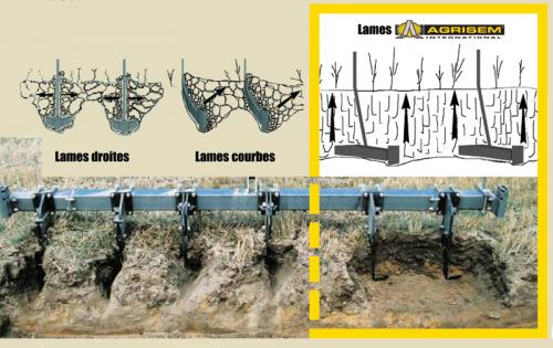

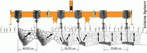

tudom, már párszor betettem ezt a fotót, de az érdekessége az, hogy az agrisem rendszere alapján megtört talajszerkezet ily könnyü kibontani, mig a régi fejleszésü lazitóknál az összerepedés csekély értékü

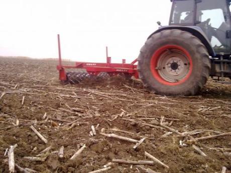

Válasz Kémlelő #4130. hozzászólására a legfontosabb, hogy a kés kis ellenállásu legyen, a talajban a müvelőszerszámok dolgozzanak ugy, hogy a talajszerkezetet nem keverve apró méretü rögökre törjék. az, hogy milyen az alakja a függőleges gerinclemeznek igazán nincs jelentősége. ezek a változatok mind könnyű húzásuak és jó munkát végeznek. azt a koncepciót követve, hogy nincs szükség magas emelésre, miközben a talajszerkezetben a rögöket apróra törik és nagy felületüvé válnak azok, hogy minél több vizet tudjanak felvenni.
Válasz atisgyulai #4087. hozzászólásáraÉn nem csak ajánlom, hanem csinálom is.
Ma hajnalban jöttem haza egy hét szabizás után. Addig lejött 52 mm, ami nagyon sokat segít a hosszú szárazság után.
Holnaptól indulnak a munkák.

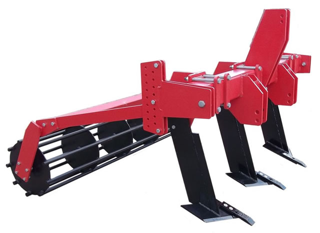

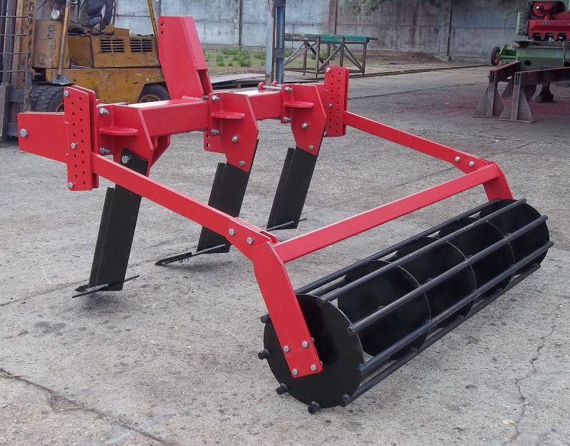

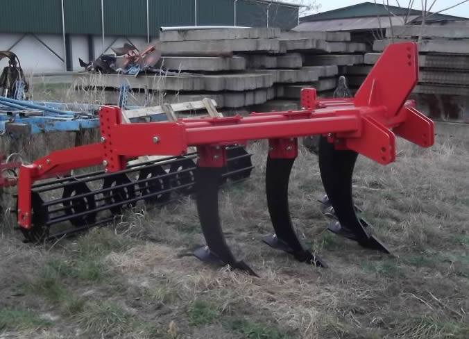

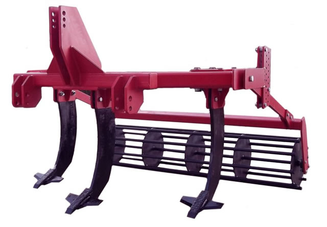

Sziasztok ! Agro-till lazítója van valakinek ?? Véleményekre lennék kíváncsi jóra-roszra egyaránt ....
3 késes munkája érdekelne elsősorba.
Előre is köszönöm.
Válasz Gumóka #4092. hozzászólására2késes helti,mtz892.2vel 3.lassitóval szoktam húzni 45centi körűl.én mindig a traktornyomon megyek vissza.volt plyan,hogy szárazba mentem.és 1esbe megállt a 892.2es(lefullatt,nemkapart,mert akkorát fog,hogy megláccik a guminyom a földön.akkor gondolhatod,milyen száraz volt....nagyon.ha megfelelő a talajnedvesség akkor nagyon szuper.
tapasztalataitok szerint elég lehet, ha MTZ-vel húzott két késes lazítóval úgy megyek a táblán, hogy mindig nyomra fordulok vissza? Vagy érdemesebb lenne közölgetve menni? kb 75 cm-es távolságra vannak egymástól a kések.
Viszont minden évben lazítózunk, ha ez számít valamit, hogy mindig máshogy van megtörve.
3 késest már nem bírná ilyen mélyen itt homokon a gép, mert elkapartatja
Válasz Gumóka #4092. hozzászólásáraLegfeljebb leveszed a középső kést, és két késsel nyomod. Mi így csináljuk.
A két késest 80centin a turbós 82es elviszi.
De ismerős vett 3késes heltihez hasonlót a 82es után. 50-55centin szépen vitte. (Neki is volt már lazítva előtte)
Válasz siskos #4091. hozzászólásáraElőkerülnek itt a helti tulajok úgy látom, szerintem befutó lesz a vélemények alapján, bár azért kissé elbizonytalanodtam, mennyire lesz elég a 80 le.
Mondjuk nekem lazítottak 5 éve, csak akkor bérbe csinálták.
Meghálája a föld az tuti.
De köszönöm neked is, hasznos volt ez is.
Válasz Gumóka #4089. hozzászólásáraÜdv!
Én is megosztanám veled a tapasztalataimat, mert szintén 82esem van, és vannak laza talajú területeim is (enyhén homokos öntés vályogtalaj). Tavaly, aratás után sikerült elég olcsón vennem egy 3 késes 50 cm osztású Helti lazítót. Ezt az Mtz, a laza talajon, ideális nedvességi állapotban, 50-55 cm mélyen, kettesben, minden erőlködés nélkül vitte.
Van viszont egy táblám amit tavaly kaptam vissza, 60as kötöttségű réti agyagtalaj, ami az utóbbi 30 évben biztosan nem volt lazítva. Ástunk egy 80 centi mély mintagödröt, addig a mélységig egyenletesen sziklává volt taposva a föld, lejjebb nem mentünk úgy sincs eszközöm az ennél mélyebb lazításhoz
Na, ezt meg se próbáltam az Mtz-vel, hanem béreltem egy 160 lovas Landinit és azt kötöttük a Helti elé. Elég viccesen nézett ki a nagy traktor mögött a kis lazító, de 50 centi mélyen elég volt neki húzni, pedig ideális volt a nedvességi állapot. Ősszel kapott egy tárcsázást, tavasszal fogas, napraforgóvetés.
A szomszéd az ugyanilyen állapotú földjét szintén meglazította, csak ő megvárta míg lett egy kb 30 mm-es eső. A szintén 160 lovas McCormick a 3 késes Jympát elég lazán vitte, 50 centi mélyen. Ősszel szintén tárcsa, tavasszal kombinátor,cirokvetés.
Másik szomszéd, nagycég, szintén az eső után, 300 lovas ződtraktor, terradig lazító gerendáig leengedve, ősszel germinátor, repcevetés, 0 eső, egy szem se kelt ki, tavasszal napraforgóvetés.
Aztán jött a májusi özönvíz, mindketten úsztak, az enyém meg még meg se csillogott (szerintem azért mert a szárazabb földben az egyenes késes lazító az egy tömbbe összeállt földben lefelé is repedéseket csinált, amiken a víz le tudott szivárogni).
A gyomirtózás előtt aggódtam hogy a lazítózás aljáig fogok süllyedni, de kb 8-10centi mély nyomakkal megúsztam a dolgot, (igaz csak 400 literes a permetezőm)
Egyszóval -szerintem- egyenes késes lazító, Helti, esetleg Metalwolf, vagy akinek van rá pénze, meg elé elég lova, annak Fralaz.
Ja,és inkább legyen egy kicsit száraz, mint túl nedves.
Szerintem.
Válasz Bárány #4129. hozzászólásáraTe mi alapján választasz lazítót?
egyenes vagy ívelt legyen?

Nedves földben akár kifejezetten káros is lehet.
Az egyenes kések összeroppantó hatása csak szárazban érvényesül. De erről már itt is esett szó nem egyszer...
Előre is köszönöm.
inkább nedvesebb legyen,mint száraz.
Válasz Peti 8310 #4079. hozzászólásáraSzia!
Miaz ára a lazítónak?
Sziasztok,
