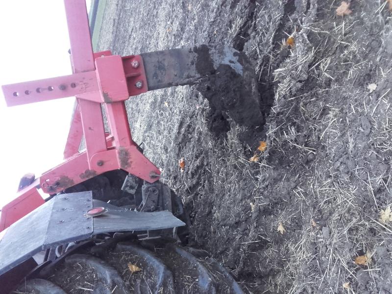

Válasz csoppika #4173. hozzászólásáraAz IH is a fej után kopik nagyon . ÉN tavaly előtt nyáron kivettem a késeket az IH-ból és vettem új gyári koptatókat (gyárilag oda hajtott köracél ) lefaragtam a régieket és oda csípettem az újakat és volt olyan kés ahol annyira kopott volt hogy hiányzott 1,5 centi anyag a fej felett és élesre volt kopva . oda húztam a nagy CO-t és feltöltöttem közel gyári vastagságra a késeket . KB 6 kiló 1mm-es drótot hegesztettem bele 4 IH késbe . De azóta is bírja és jó .
Válasz csoppika #4173. hozzászólásáraJól írja a Rabó. Nekünk is úgy van a lazítón, hogy a kés elején egy kb 20as köracél van, az orrbetéttől a kés tetejéig. Az kopik nem a kés. A tiedre még ráadásul könnyebb is feltenni mert egyenes a kés.
Válasz agrogal #4182. hozzászólásáraHát, most hogy mondod, periodikus acélt egyenes késen láttam.
De köracél is lehet, a lényeg hogy pótolja a lefogyott anyagot, már túl sokat beszéltünk róla.
Válasz csoppika #4174. hozzászólásáraHát kis öreg a problémádat ha közelebb lennél félmarék élferakó pálcával a trakid farán pár óra alatt felraknám.3,5-4 élferakónak 200A inverter közepes minóségi pálcával gyerekjáték.Én nem melegitem,a régi megkopot felrakásra is tapad...ha nem a legszebb majd a föld lecsiszolja.Élferakó csak páncélozni való két vasat vagy repedést összehegeszteni nem való mert pattan
Válasz csoppika #4173. hozzászólásáraA kés elejére, pont ahova írod. Az oldalára meg mehet a keményfém.
Van egy ismerős aki házilag ilyeneket gyárt, neki az összesen a hegytől felfelé elé van hegesztve egy betonvas. Végülis bármilyen anyag jó, csak a betonvas azért bírja a kopást. A tszben volt hogy kivágattak egy négyzet keresztmetszetű anyagot plazmával, aztán azt hajtották bele az IH kés első részébe.

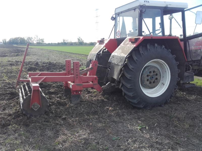

Válasz csoppika #4175. hozzászólásáraMilyen gyakran szoktatok lazítózni? Én 2017 őszén lazítóztam utána volt benne kukorica utána búza! Homok és középkötött föld! Most megint kellene kukorica fog bele menni!
Válasz Rabó001 #4172. hozzászólásáraNem újan vettem. A gyartó már tett rá páncélt... Tehát a felület kemény most is. Erre mit akarsz betonvasat? Lent a papucs felett van vékonyodva... Szerintem homokban használták...
Ahogy a hegesztett v alak oldala kopik, úgy vékonyodik a kés anyaga is.
Válasz csoppika #4168. hozzászólásáraTulbonyolitod a dolgot. A kés első részére, az élére, mivel az kopik, szoktak hegeszteni beton acélt (periodikus acél, 20-30mm átmérőjű, nemtudom mekkora a késed, ami passzol rá), ha hajlított kés akkor belehajtani. Amúgy nemtudom mennyit használod, hogy elkopott, a tszben az Ih egész oldalát végig szokták rakni kemenyfemmel, és simán lehet hidegen csinálni.
Nálunk van egy ügyes díszműkovács, Ő csinál felrakóhegesztéseket.
Saválló elektródával fel lehet hidegen is rakni egyébként, az rugalmasabb mint a keményfém felrakó, a hevítés a jobb beégés miatt lényeges.
Én savállóval hegesztettem a hengerem öntvény tagjának küllőit is, mélygyököléssel több soron persze, az mondjuk bírja.

Válasz csoppika #4163. hozzászólásáraKeményfém felrakó elektródával és egy jó inverterrel a kopás otthon is javítható.
Igaz nem olcsó egy doboz elektróda sem, egy használható inverter is 70 ezer környéke, de ezt bármi más hegesztésre is tudod használni, meg ekevasat is lehet felrakni stb.
Persze ha nagyon kopott a kés, nem éri meg, hiszen kerülhet annyiba a javítás, mint maga az új kés ára.
Utána kell érdeklődni. Úgy is a kés állapota dönt, lehet olcsóbban feljavítják, de az nem garancia arra, hogy hosszútávon tartós lesz.

Válasz Gumóka #4161. hozzászólásáraÉn azon agyalok, hogy melyik jobb megoldás. Eladni a heltit, és kipótolni egy újhoz az árát. Vagy elvinni a 2 kést csak újra páncélozni+új(régi fajta) hegy, vagy újra páncélozni, és a hegy részt cseréltetni velük az új fajtára...
Vagy venni hozzá 2 új kést.. (1új kés 2 éve 50700nettó volt)
Válasz csoppika #4160. hozzászólására568E+fa a két késes metalwolf hengerrel viszonteladónál.
Mondjuk nem kapkodok, gabonatarló zöldítve lett, tavaszi megy majd bele, de lassan itt a tél, jó lenne előtte lazítani, aztán az idő meg fogy, hadználtpiacon meg a jót nem igen árulják, azt a keveset meg hamar viszik, vagy nagyon messze van.
Válasz csoppika #4160. hozzászólásáraMegmondom őszintén nem is nézek újat. Nekem 25 ha van csak. Arra meg nem biztos megérné egy újat venni.
Apróba hirdet a metalwolf, a 2 késes hengerrel asszem 560 körül van áfásan.
