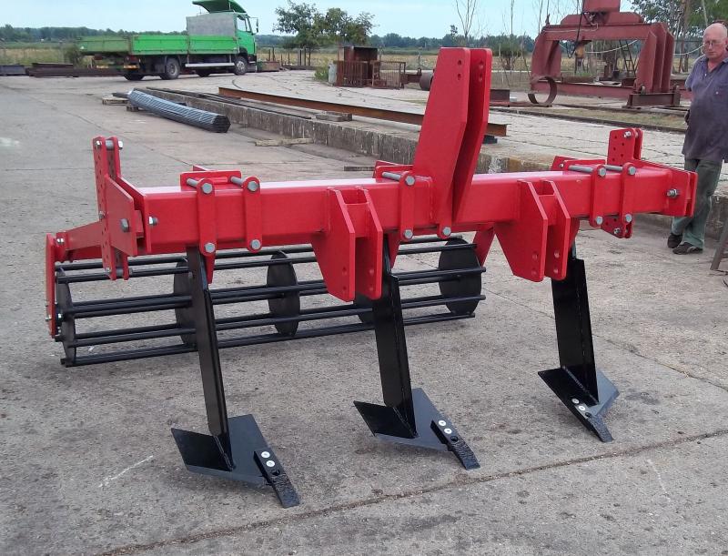

Válasz Selvin #2316. hozzászólásáraNekem van egy 3x50-es Helti és egy 3 késes Agrikon lazítóm, az alsó képen lévő lazító kését szerintem az Agrikonról koppintották, ugyanaz a geometriája. (A fordítva felszerelt kopóorr kivételével).
Homokon jó lehet ez is, a meredekebb orra miatt jobban tör mint a Helti, viszont nehezebb nehezebb húzni. Nekem középkötött illetve nagyon kötött talajaim vannak, azokon jobban bevált a Helti. Nem tudom milyen Mtzéd van, de én a helyedben, homokon egy 3 késes Heltiben gondolkodnék.
Válasz Selvin #2320. hozzászólásáraHát nekem abból semmi nem tetszik. Nem látni jól a kés felfogatását, de azt is gyengének látom. Olyan mintha két laposvas tartaná a késeket. A felfogató és a nyírócsavarnál is vékony a falvastagság, ki fog szopósodni.
Válasz Selvin #2314. hozzászólásáraAz alsót meg ne vedd! A kés leköszörült éle majdnem merőleges a húzásra. Itt bele sem menne a földbe, biztos nehéz lenne húzni és pár méter múlva keresheted a letört orrcsúcsot. Homokba esetleg, de ott is felesleges gépkínzás. Ha esetleg megfordítva lenne a kopórész akkor valahogy el lehetne bohóckodni.

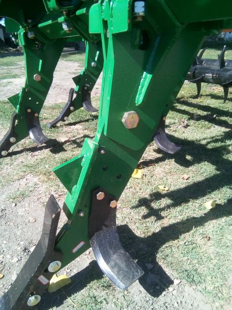

Ha még aktuális a kérdés, én kép alapján valami maschio (Gaspardo) klónnak nézem ezt a lazítót. Emiatt mondjuk Maschio talajmaró kést néznék, abból is a hajlított kivitelt. Az a nem ívelt. Granit utángyártottba talán még elfogadható áron van tippre 18002 09400419 cikkszámút néznék, hogy méretben megfelelő-e. Ez 10 mm vastag anyagból van. Pontos méreteket találsz a cikkszámot beütve. Gránit kereskedő pedig elég sok helyen található, biztos van a te környékeden is.

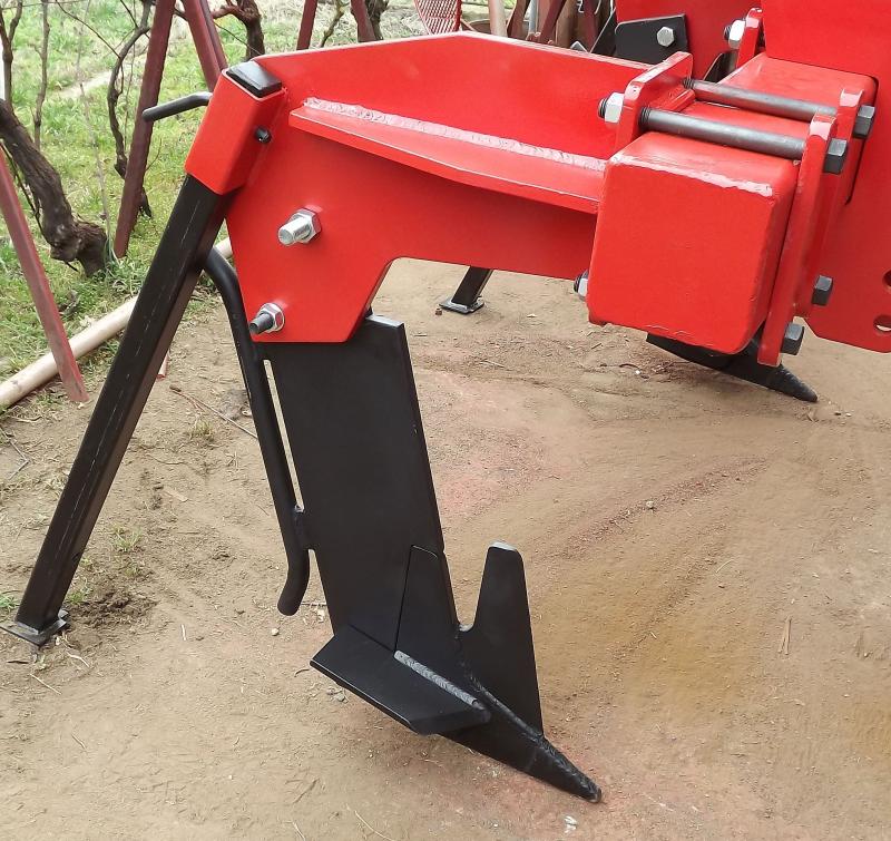

Ilyen oldalkés helyett szeretnék olyat, ami nem ívben hajtott, hanem 90 fokban hajtott, mert ebben a kukorica szár felakad állandóan és nagyon csíkoz. Hol lehetne venni jó árban ilyet?
Válasz Hunter_ #2303. hozzászólásáraszia! majd utánanézek, hogy mit tehetek ebben a dologban. kicsit túl sokat vállalok és nagyon kevés időm van ilyen kikapcsolódásokra
Válasz JOSEY #2299. hozzászólásáraNem kötekedésként írom azt előre leszögezném!

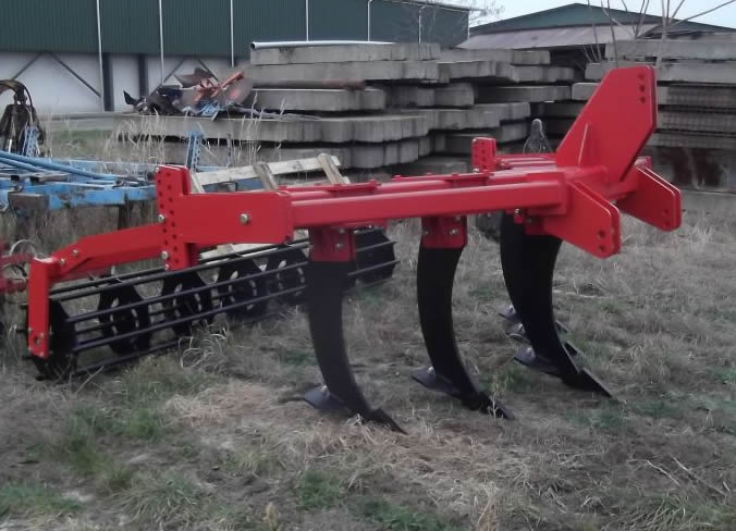

Ahogyan írtad is jó régóta látjuk ugyanezeket a fotókat, de munka közben még nem láthatta a nagyközönség. Egy jó videóval te sem járnál rosszul, biztos nagyobb lenne az érdeklődés. Ha tetszetős lenne a munkálja még lehet vennék is egyet…
Válasz agrogal #2298. hozzászólásáraennél profibb lehetőség nincs ilyen nagy távolságra helyezve a kést. kecses is legyen és szuper tartós.. jahh hardox nem hajlik, nem törik
Válasz Hunter_ #2297. hozzászólásáraez jó ötlet is lehetne, de ezek a gépeim 2012, 2014-es fejlesztések , azóta csak nagyon ritkán kérnek hozzájuk alkatrészeket, nem kopik, nem törik, nem szabad jobbat csinálni, mint a nyugatiak . egyébként könnyű húzásuak, a talajt függőlegesen törik apró rögökre.
Válasz JOSEY #2296. hozzászólásáraKéstartó váz kapcsolaton dolgozhattál volna még,hogy profibbnak tűnjön.A bontó csúcs kialakitás tetszik.Gondolom hogy lépcsőzetesen töri a talajt ezért könnyebb húzni?Műtrágya kijuttató is jó lehet

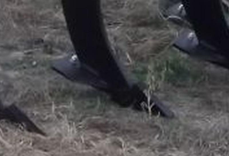

Válasz VMisi
Az nekem sem tetszik, de egy másik orral jó lehet.

Válasz Selvin #2314. hozzászólásáraHelti
Válasz siskos #2315. hozzászólásáraVáltozó. Van benne homok, szikes, de összességében nem nagyon kötött
Válasz Selvin #2314. hozzászólásáraMennyire kötött a talajod?
Sziasztok! A két késformáról mi a véleményetek? Az egyik egy helti, amit eredetileg akartam venni, a másik egy maszek. Mtz húzna két kést.

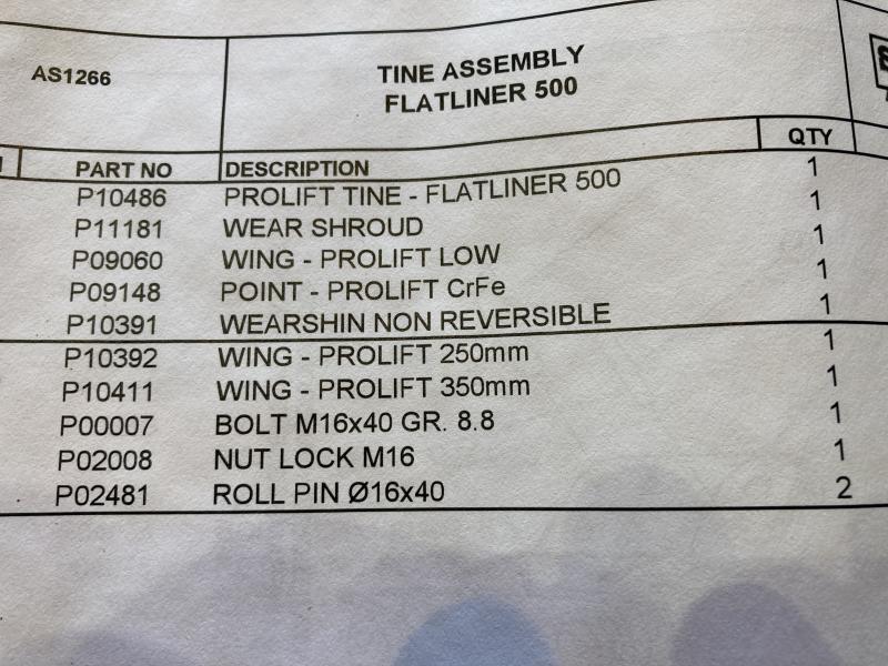

30mm

Akinek van helti lazítója meg tudná mondani, hány mm vastag a kés szára?
A válaszokat előre is köszönöm!
Válasz JOSEY #2296. hozzászólásáraTehetnél fel ezen lazítók munkájáról működés közben készült videókat…

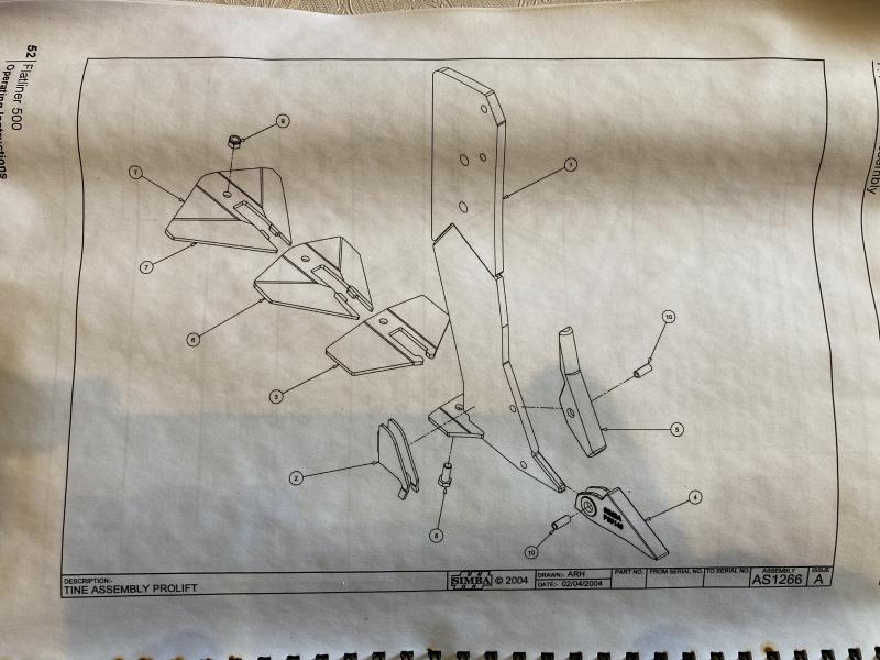

Flatliner:

Válasz baryll #2286. hozzászólásáraFlatliner
