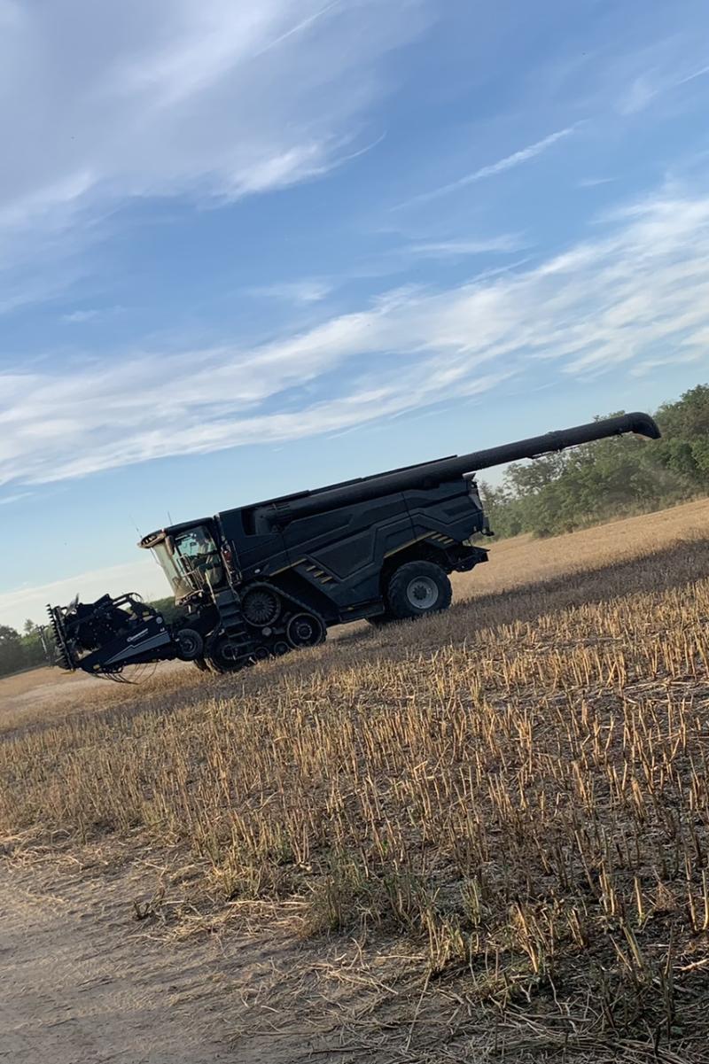

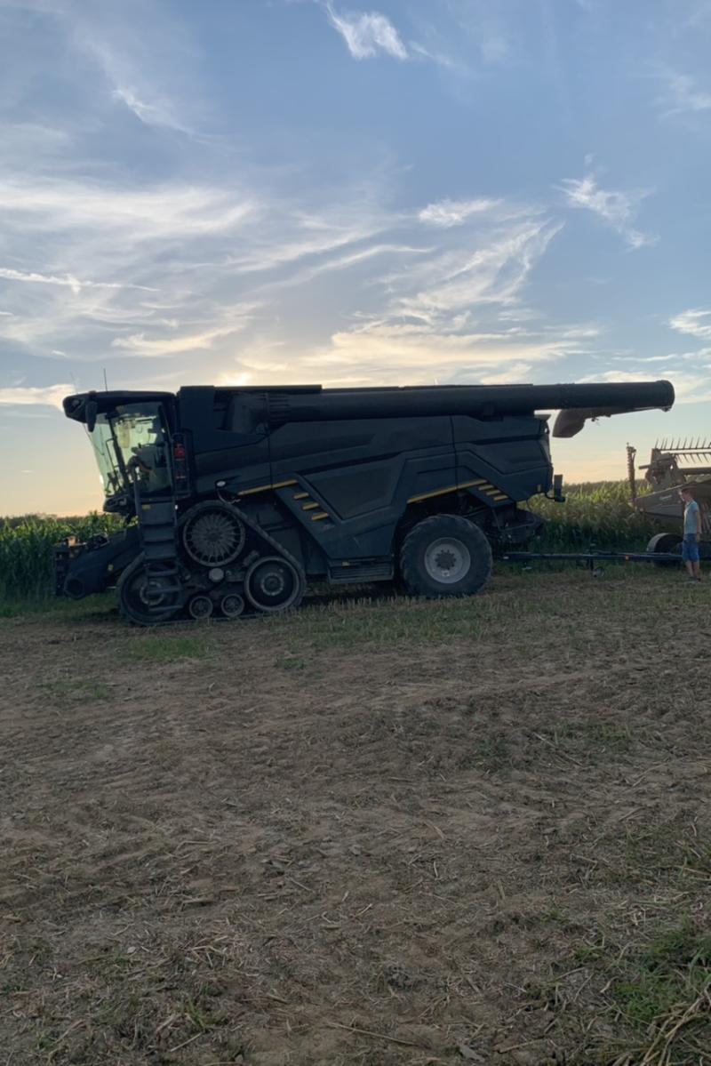

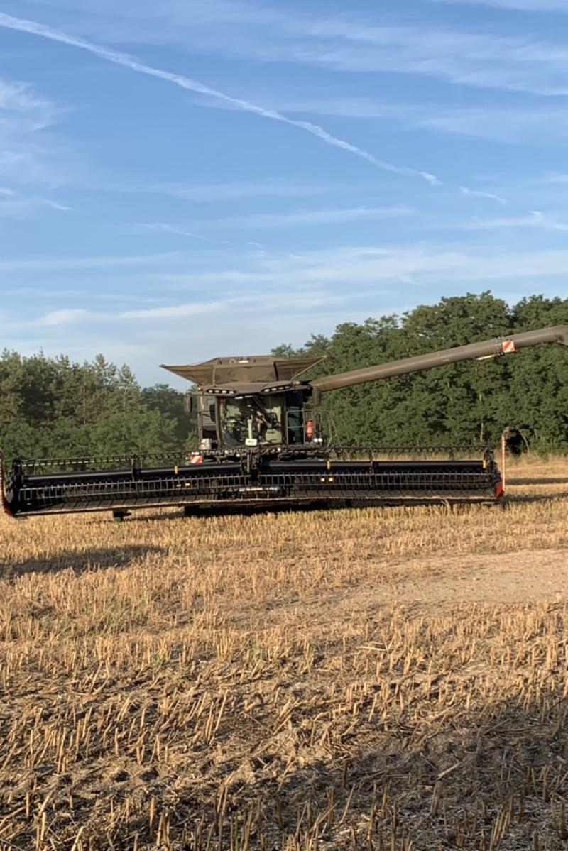

2022-07-16 10:25:44
Válasz III.Gyula #8103. hozzászólásáraEzzel nem bérmunkáznak, külföldről hozták az egyik nagygazdához tesztelni….
14 m vágóasztal, 800 le, 17000 magtartály, 1200 literes gázolajtanksmile thumbupcool

2022-07-16 09:47:52
Válasz Ganajos #8102. hozzászólásáraKomoly,ez mennyiért vág?
#8102 Ganajos
2022-07-16 09:41:47
Komoly a masinasmile thumbupcool
