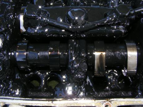

Opel astra caravan 2001 Y17td isuzu motor.
Iszonyat trutyi, fogalmam sincs mikor cseréltek benne olajat utoljára.
Keserves mód bekeverte az olajat meg a vizet oda vissza. Holnap érek odáig, hogy levegyem a hengerfejet majd látom mi van. Olajhűtő tisztának látszik de azért megnézem jobban, porlasztó hővédői nincsenek átrohadva ó gyűrűi viszont biztos kukák.
Maradt a hengerfej tömítés mint első számú gyanúsított, hengerfej repedés is lehetne,de nem fújt bele a vízbe és nem is forralta.
