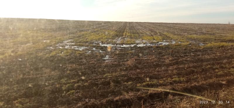

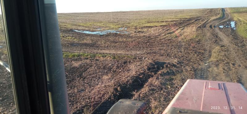

Válasz mtz1221 #689. hozzászólásáraKontúr vonal menén való művelés. Akkor nem lenne ez a látvány. Jelen esetben ha megfordítaná a művelési irányt...nyilván az is segítene.

Válasz mtz1221 #694. hozzászólásáraHa keresztbe húzták volna biztosan nem lenne gond. Én a mulcshagyó technológiákat pártolom egyelőre folyamatosan figyelem a takaró növényes témákat, de egyelőre a nyáron víznélküllel nem tudok mit kezdeni, így nincs tavaszi és próbálok téli fedettséget (gabona, borsó).

Válasz Isssti #691. hozzászólásáraAKKOR azt mondod ha a lejtőnek keresztbe húzták volna nem lenne gond ? Akkor nekem felesleges is lenne bajlódnom a pár hektáros nadrágszíj parcellákon ?

Válasz Isssti #691. hozzászólásáraTehát a gazdálkodó nem a megfelelő művelési irányt és munkagépet választotta. Ezen azért lehet dolgozni.

Válasz mtz1221 #689. hozzászólásáraIgen ez normális. Ez a vas hátránya nem tudja s talaj megkötni a vizet.

Válasz mtz1221 #688. hozzászólásáraMűvelési irány rengeteget játszik, Én azt mondom a hengerek ugyanennyit, mindenki oda van az ékgyűrűsért ami hosszanti barázdákat készít és ha van egy kis emelkedő már csatornázza is le a vizet a mélypontra, míg egy csőpálcás mikro vízlépcsőket pakol egymás után. Ugyanez a lazító csík is szerintem, nagy intenzitású csapadék, közel telített talajszelvény és gyorsabban leszalad mint beszívódna.

#688 mtz1221
2024-01-03 10:49:57
Ez normális ??? Pár napja láttam dombos lazítózott földet, összefolyt a víz a lazított csíkok nyomában a legalacsonyabb részre. A körülötte levő földeken meg semmi.

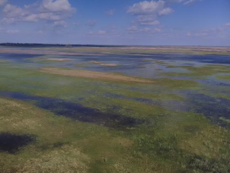

Válasz szantofold22 #676. hozzászólásáraAz idén ugyan ez a kép fogadna ha lefotóznám ,a területet nem kaszálom,lelegeltetem,a gyep nem akkor lesz nagy ha áll rajta a víz hetekig ,hanem akkor ha hetenként esik rá 20mm és utána süt a nap. Kacsát meg nem lehet lődözni rajta ,mert nemzeti park.smile cowboy

Válasz Diesel Tibor #645. hozzászólásáraHa ez gyep akkor ennek ez egy áldás! Ha felét vágod le is több lesz rajta mint amikor az egészet.Aztán majd a júliusi 40 fok elintézi ezt. S levágod augusztusba.Ugyse lehet júli 1 ig nemzetiket vágni.Végre lesz egy fasza szénatermésed azon a vaksziken.Tavaly tavasszal elsült az egész szinte.Ára is van a gyepszénának.Az igazi az lenne ha a hólé bemosná a híg disznószart a fűbe amit tiltanak.Annó apámék verették ifa w50 el deritővel.Mellkasig ért a pipaszurkáló. És több széna volt rajta pedig a fele ott maradt a laposba azon meg savanyúfű nőtt. Az meg ment orrba szájba alá felé, Nem volt csutkabálázás meg egyebek... Aztán betiltották a trágyázást naturán parkon is..Régi szép idők.
Persze ha szántó búza akkor annak annyi. Az már egésszen más téma.De a Tiszai ártér is akkor ad jó szénát ha megcsapta a víz. Szépen kipakolt már a Tisza is az ártérre.Persze mikor 2000 be 10,4 en tetőzött az már nem volt jó. Jobb ha kiülsz vadkacsát lőni biztos szép szapurulat lesz tavasszal.Lőssz pár zöld gácsért aztán mehet a kemencébe egészbe!
