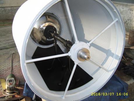

Válasz Bobo77 #5970. hozzászólásáraEz olyan mint a Dominator-é!Max kicsit nagyobb!Ez legyártható!Ha nem most kellene,akkor bevállalnám.Haver szerzett egy ilyet,azt építettük az ő 514-es gépére,úgy hogy abba is tettünk belülre egy álló lemezt,ahol megszűnik a vákuum,és alulról a kefe le löki a pelyvát!

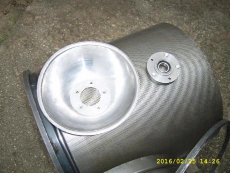

Azt a szitát nem lehet valahogy meghegeszteni, erősíteni? Mindenképp új kell? Kép van róla?
Válasz VMisi #5971. hozzászólásáraNa azt muti milyen?
Válasz Bobo77 #5970. hozzászólásáraA porelszívó vége miért nincs rajta?
Az a hosszú háromszög lemez micsoda?

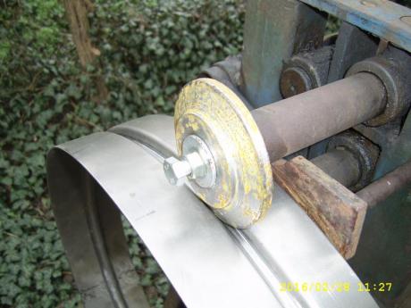

Nem lesz új hanem gyártunk rá egy új karimát!
