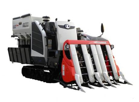

#549 www.mgbiztositas.hu
2014-07-11 13:16:42
Bocsi tudom hogy nem Claas hanem Kubota, de nem találtam topicot neki. De ez milyen kombájn?
Leírása kicsit nehézkes elolvasni smile wacko

#548 jozef19
2014-07-11 12:38:14
Csillagarázs,lemezek kirohadva,lépcsö legallyazva,kipufogó szétégve,csak ami a képen látszik.Most csapjon le rá,csak 14misihttp://www.agrarkereso.hu/gep/megmutat.php?hird=121537&keresendo=&hkategoria=&lang=hu&limit_ablak=&kereses=
