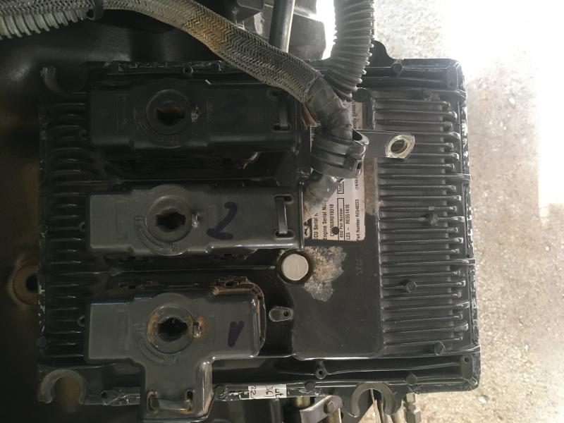

Válasz Ares 826 #4112. hozzászólásáraHidd el az a rossz. Nem az első, nekünk is tönkre ment, 4-5 éve volt 700 ezer körül most biztos milla körül van az ára.
Válasz Zizi80 #4110. hozzászólásáraCsak holnap tudom megszerezni, állattartó, már alszik????.
De csak azt tudja csinálni, ami szerelhető, ami műgyantával vagy valami csumixal van egybeöntve azt értelemszerűen nem.
Válasz banbalazs1899 #4106. hozzászólásáraOrosházán (vagy közelében) csinál valaki ilyesmit. Falubelim csináltatott 3 hete ott motorvezérlőt, jó lett és töredéke volt az axiálos tarifának. Esetleg tudok szerezni elérhetőséget.

Válasz banbalazs1899 #4106. hozzászólásáraMi bajod ezzel a szarral???? Biztosan ez a szar???????
Válasz >>>>Cs.Gazda>>>> #4107. hozzászólásáraAzt nagyon megköszönném !
Válasz banbalazs1899 #4106. hozzászólásáraTiszavasváriban is csinálják.
Válasz >>>>Cs.Gazda>>>> #4107. hozzászólásáraNekem is van ilyen hibás vezérlőm, engem is érdekelne a kontakt.
Üdv.Volt már valakinek Claas Arion 640-es traktornál motorvezérlő panel problémája?Lehet ezt felujjítatni?Ha igen,akkor tudna valaki címet adni?Köszi a választ!
