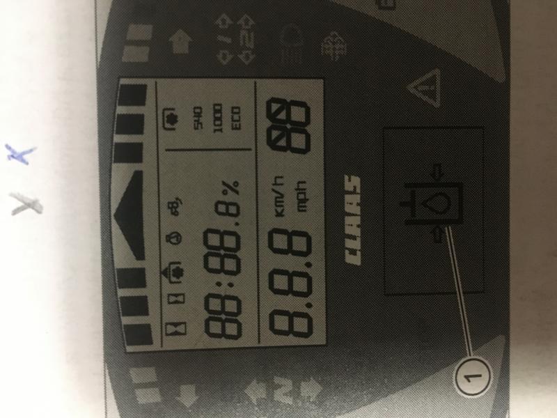

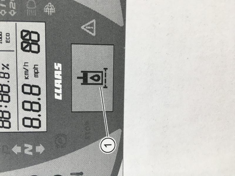

Sziasztok! Azt hiszem volt már róla szó itt, hogy a Claas Arion traktoroknál típushiba a hidraulika gyorscsatlakozók. Kinek melyik vált be? Vagy csak az eredetire lehet cserélni?
