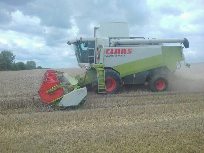

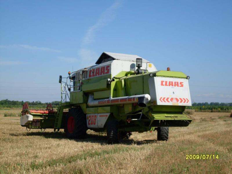

#2941 JD Lipi
2018-12-29 21:22:44
Sziasztok fórumozók!
A mi CLAAS kombájnjaink.
Kűlfőldi beszerzés mindkettő. smile hammersmile thumbup

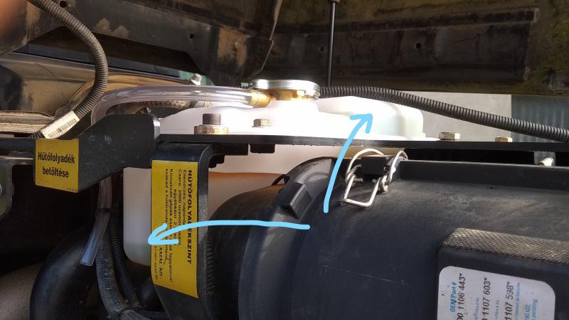

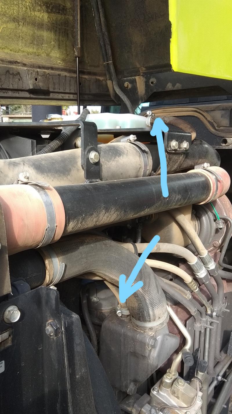

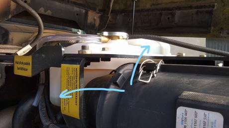

Claas Arion 620 (6068 JD motor)
A termosztát házból, a termosztátok előtti térből vezet egy tömlő, ami a kiegyenlítő tartály egyik kis rekeszébe nyomja a vizet, fordulatszámtól függően elég nagy intenzitással. Innen a víz csak elég lassan tud átfolyni a kiegyenlítő fő rekeszébe. Bemelegedett állapotban ez a kis rekesz teljesen meg is telik. (Nemrég ez a visszafolyó csonk el is repedt, de nem tudom, ezért-e, csak gyanítom.)
Új a tartály, a sapkája, és a termosztátok is. (Bármilyen fura is, ez mind rossz volt.)
A kérdésem az lenne, hogy normális-e ez az erős visszaáramlás?
Eddig sosem nézegettem üzem közben, csak most, a tartályrepedés óta figyeltem fel rá.
Itt látszik a visszavezető tömlő:
Itt meg az, hogy a vízszint a visszavezető rekeszben a lassú átáramlás miatt magasabb, mint a fő rekeszben:
A szervizesem kissé túlterheltnek tűnik, ezért érdeklődöm itt...
