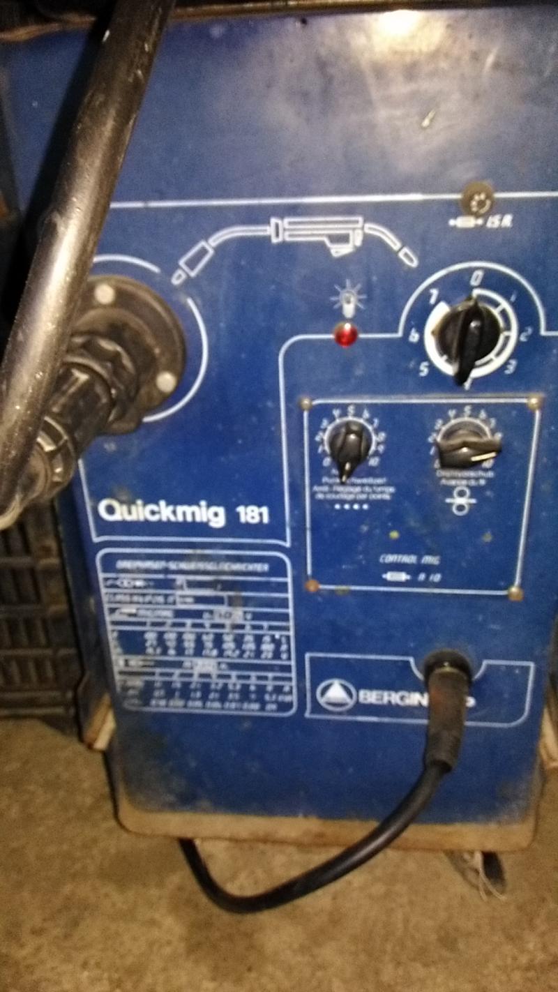

#416 Maszek Zs
2017-11-09 20:09:56
Válasz Maszek Zs #415. hozzászólásáraPiros 4-esen szokott lenni. 0,8 és 0,6 dróttal szoktam hegeszteni Most Szerintetek hova??

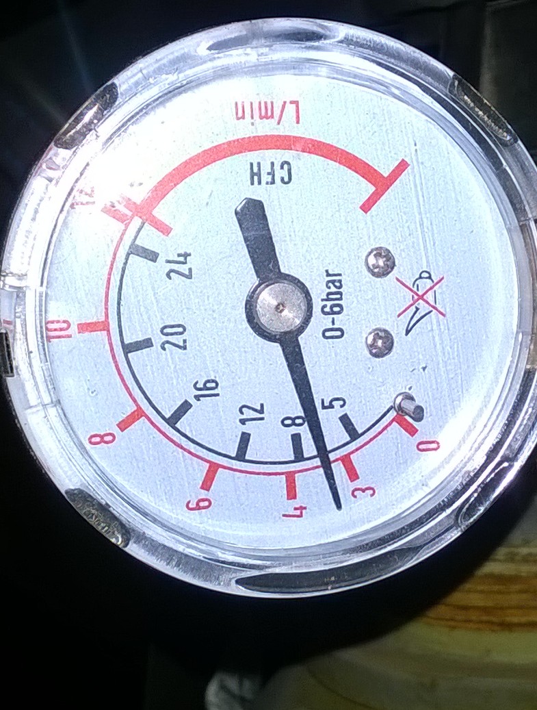

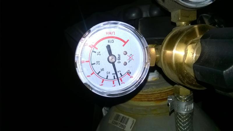

#415 Maszek Zs
2017-11-09 20:06:31
Megprobálom kinagyítanismile sweatdrop
Azthiszem a piros a L/perc
#413 rigás
2017-11-09 19:27:51
Válasz Maszek Zs #412. hozzászólására ebben az állapotában deresedik, mer ha igen akkor az alsó fekete skálát nézd és oda állítsd 3-4 l/ percre.
Nem látom jól sajnos, de az egyik skála liter/perc a másik talán gallon/perc lehet
Nekem egy régi típusú reduktorom van ott egyértelmű minden mert csak egy skála (L/perc) van.
Ha a piros skála méri a l/percet akkor épp jó 1mm huzalhoz 80-160A-al beltérben.
#412 Maszek Zs
2017-11-09 18:13:55
Most akkor hova állítsam??smile confused

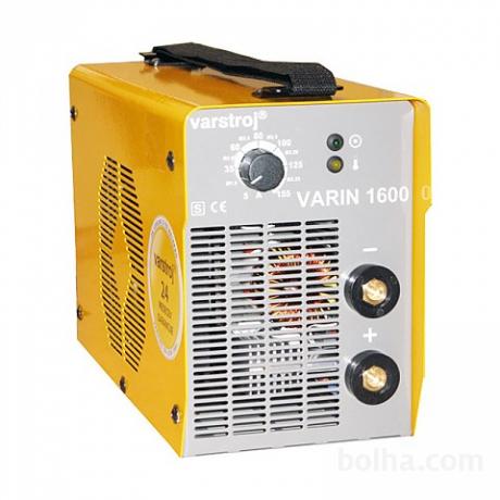

Válasz Filler #370. hozzászólásáraNekem Varstroj 1600-om van kb 5éve meg vagyok vele elégedve. Tudok vele avival is hegesztenismile thumbup Bár ha meg akadok valamibe telefonos segítséget kérek a hegesztő ismerőstől smile blushing De bármit meg hegesztettem vele smile biggrin
