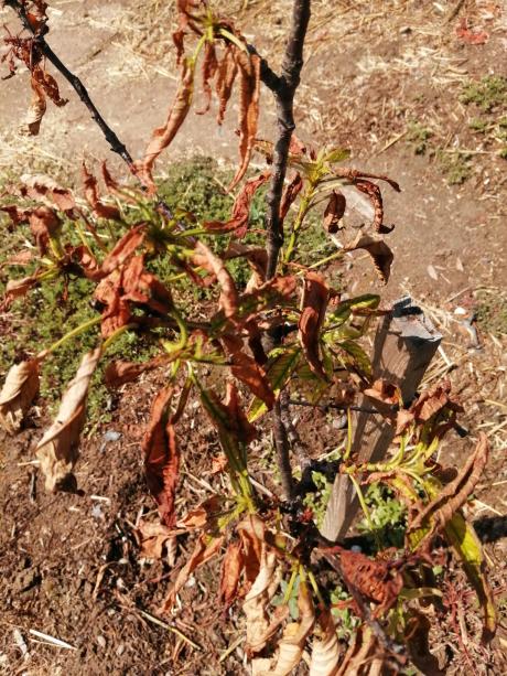

#409 Balázs.
2023-07-25 21:25:20
Válasz Sk Laci #406. hozzászólásáraNem kiszáradt? Adtál neki vizet időnként?
#408 Sk Laci
2023-07-25 20:26:47
Válasz kiskertész #407. hozzászólásáraMeglehet.
Ássam meg a tövét?
#407 kiskertész
2023-07-25 19:43:48
Válasz Sk Laci #406. hozzászólásáraEsetleg nem rágja a gyökerét valami?(pajor)
#406 Sk Laci
2023-07-25 19:15:31
Ennek a fának meg mi baja lett ???
Tavaly ütettem ki, semmi baja se volt.
Idén szépen kivirágzott, megörültem, hogy második évre lessz rajte 1-2 szem cseresznye kóstolónak.
Virágzás után, amikor már látszott a cseresznye kezdemény elkezdtek halványulni a levelek színe, mára meg így le van száradva majdnem mindene a fának.
Nem értem mi lehet a bajsmile confused

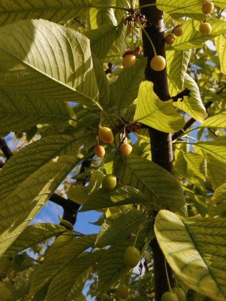

#404 Sk Laci
2023-06-04 16:47:53
Válasz Roland82 #403. hozzászólásáraLeveleken én is vashiányt látok, de vashiány miatt ledobja a cseresznyétsmile confused
#403 Roland82
2023-06-04 08:08:52
Válasz Sk Laci #402. hozzászólásáraNekem a képek alapján vashiánynak tűnik. Nekem kajszin volt ilyen. Lehet, hogy sok neki a locsolás. A víz kimossa a gyökérzónából a tápanyagot.
Én vasgálicot adtam nekik

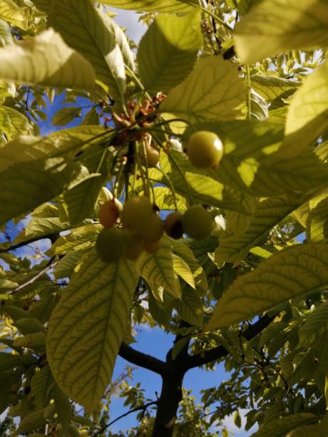

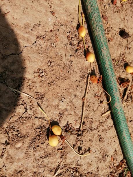

#402 Sk Laci
2023-06-03 19:34:35
2x monilióza kezelés után ledobta a cseresznye a terméskezdeményt.
Érzékeny lenne ez a fajta a Signumra?smile confused
Nem bírom gatyábarázni ezt a fát.
Van öntözve, mégis zsugorodnak a kis cseresznyekezdemények.
Ráadáasul a tavaly kiültetett cseresznyefának is sárgulnak a leveleismile cursing

#400 ..,-:)
2021-08-24 20:38:30
Válasz Sk Laci #399. hozzászólásáraAmi nálam gyakorlatilag 24 óra alatt látványosan zöldített, az a keserűsó volt.
Majd kapta a wuxal super lombtrágyát.
Vasgálicot öntözve.
