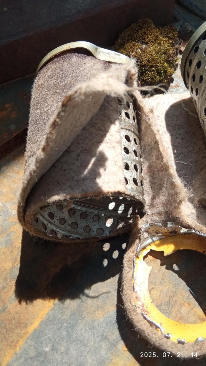

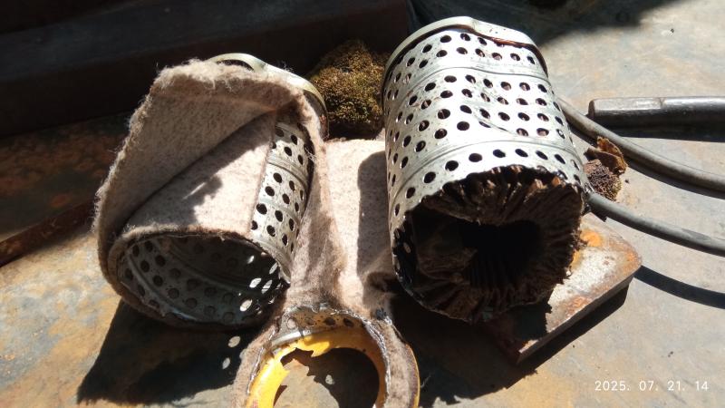

#271 rtamas1976
2025-07-21 15:42:13
Válasz mtz1221 #270. hozzászólásáraA szövetes a durvaszűrő a papír a finomszűrő.
Tehàt az áramlás iránya az első a szövetes a papír a màsodik.
Én 2papírt raknék.
Ha az első eldugul kidobod és a másodikat teszed előre.
Ez azért jó mert ha átszakad a papír akkorsem tud a másodikon keresztül menni.
#270 mtz1221
2025-07-21 14:22:51
Ismét a régi bajom. Eddig úgy volt tank Ac bal oldali több rétegű szövetes, jobb oldali papír majd qz adagoló.. A bal oldali sűrűn tele lett, a jobb oldaliban meg semmi nem volt. Szerintem a gyárban elbacták, es a szövetes a finomszűrő ??? Most összeraktam fordítva, a szövetes lett az adagoló előtti.
