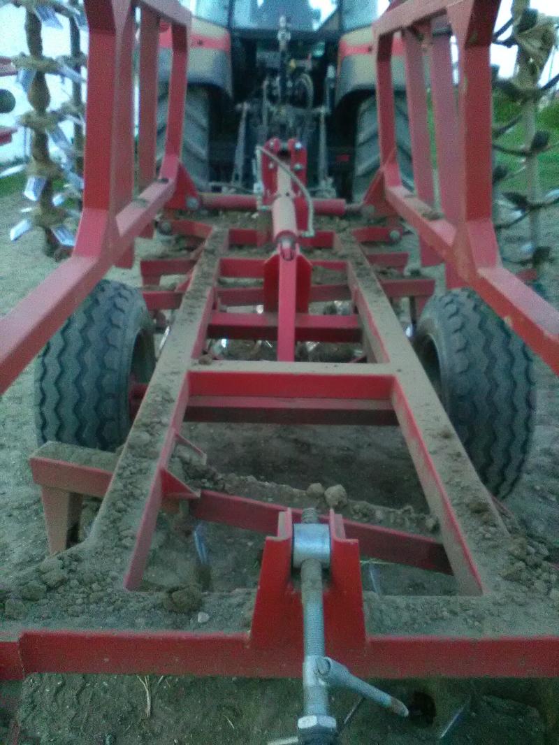

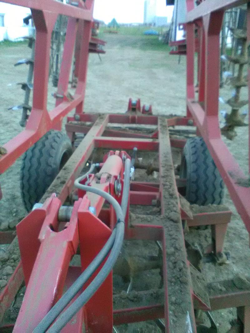

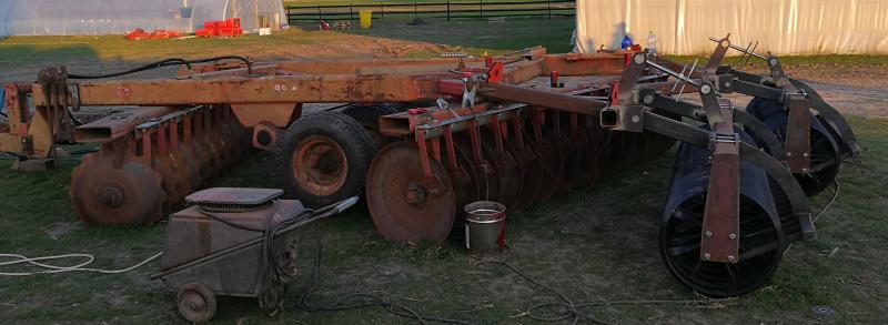

Válasz fexco #525. hozzászólásáraNekem így is megrepedt a heggesztés a munkahengert tartó szögvas meg a zártszelvény között.

Válasz Sötét Paraszt #509. hozzászólásáranekem is ez a gyártótól van,egyetlen egyet nemértek:a futómű kiemelő hengernek az a fele,amelyik a vázra van fogatva,onnantól még beraktak egy profildarabot áttmenő-közös csappal a munkahengerrel-előre ahoz a támasztókonzolhoz,ami a vonóháromszöget tartja pozicióba!ezt te érted hogy minek van bent,mert én nem!!bármilyen helyzetbe van a futómű,az sose tart,legalább is nálam....smile confused

Válasz csoppika #519. hozzászólásárakép szerint még egy forgó csap elférne,az meg a kerék elött nyomna,meg sem hajulna. Gerenda két végét nyomni egy tonnával,másféllel,mittudomén mennyi egy keret,persze,hogy hajul.

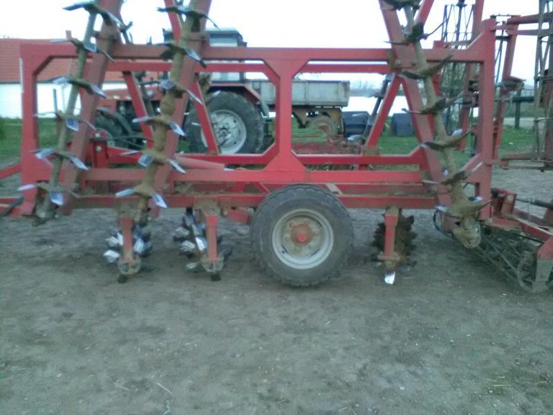

Válasz dr.T #515. hozzászólására90x90-es sztem nem túl vastag biztos vagyok benne, hogy nem 8-as, de még 5-ös sincs, a futómű után kezd lefefele hajlani, a hátulja majdnem nehezebb, fel szoktam súlyozni a vonórészét.

Válasz Sötét Paraszt #512. hozzászólásáraMiert nem merevited meg ugy ahogy en a multivazat,ez milyen zartszelvenybol keszult 120x120?erdekes,hogy alig van hatul súly rajta.

Válasz dr.T #506. hozzászólásáraFostalicska magyar ásóborona váza a kiemelőkerék után meg van hajóva.
Te mit tenné rá merevítésnek mester?
Létra vázá kiegészíteni gondótam valami zártszelvénybő csak attó félek akkó meg a keresztbe hegesztésné a fokokná gyöngü meg.
estleg egy 140-es I gerendát végig rávarni?

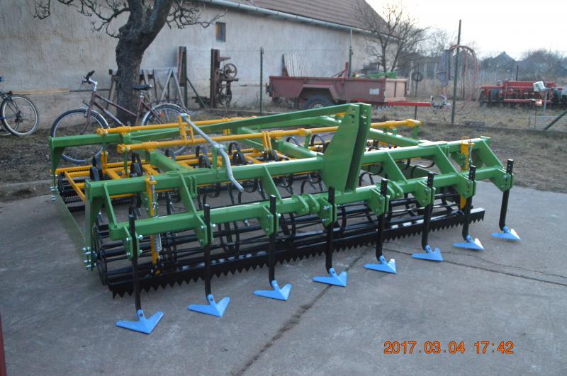

#496 lakatos gabesz
2017-03-15 17:04:20
Válasz Ares 826 #495. hozzászólásáraNem 15cm mélyen akarják járatni ezeket a kapákat elég 4cm vagy 5cm-rel a föld alá engedni ez csak azért van ha nagyon perjés ez kivágja a nincs rá szükség gyorsan leszerelhető.a gazdája így kérte.
#495 Ares 826
2017-03-15 16:20:29
Válasz lakatos gabesz #493. hozzászólásáraHa ezt tavaszi munkára készítetted esetleg nem félsz attól hogy a kapák nagyon megkeverik a földet és a nedves rész kiszáradásához vezet???smile blinksmile blinksmile blink Amúgy fain a szerszám!
#493 lakatos gabesz
2017-03-14 10:40:28

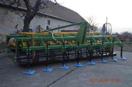

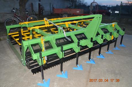

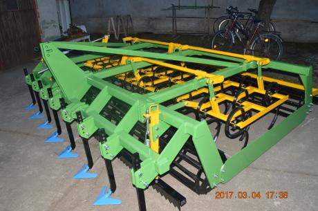

Egy új kompaktor!
