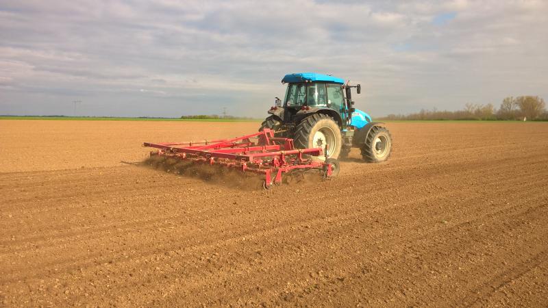

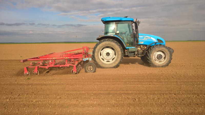

Ma végre sikerült a tavaszi talajmunkák után lemosni a gépet
Válasz Josku #18674. hozzászólásáraSzia Josku.
Jól néz ki a szerkezet.
Ha jól saccolom olyan 3 m széles. Milyen mélyen hajlandó belemenni a talajba? Mivel húzod milyen talajban?
Megkérdezhetem mi volt az ára?

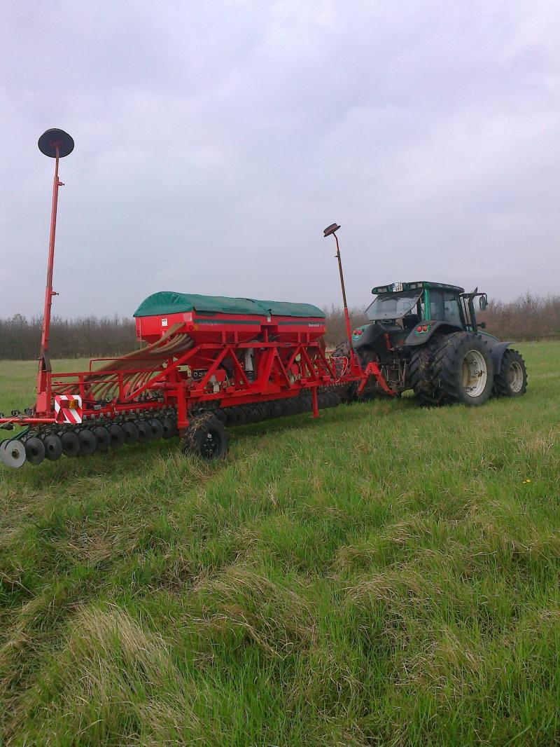

Kukoricavetéskor összejönnek a generációk...
Most mér küldte el 4x ugyan azt a képet.?
Ezt a gépet 3 éve vásároltam, azóta már nem csak mezgerelni járunk ki aratáskor:)
