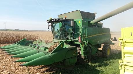

Válasz F-A-R-M-E-R \ #27858. hozzászólásáraNa, a hozammérő után itt a mázsa: nettó 74 és 63 q/ha a mai két tábla átlaga.
A hozammérő nekem is jobban tetszett, de ez a valós.

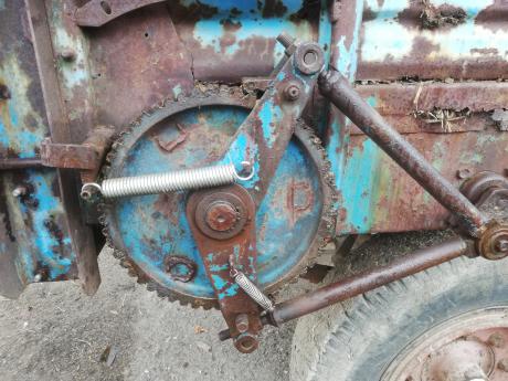

Válasz traktoros11 #27837. hozzászólásáraÍgy most a maximumot tolja le, a táblázatban kikeresheted az adott sebességhez tartozó kiszórt mennyiséget. Ha kevesebbet akarsz szórni hektáronként akkor menj gyorsabban. ITT a T087 topic, több dolog is le van írva, van fent gépkönyv is.

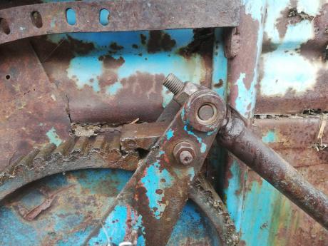

Válasz endypapa_20120 #27836. hozzászólásáraEz már az újabbik fajta. Az a lemez lap kell amit Peti is mond a léptető keréknél. A lemez emeli ki a kilincseket, az excenter fix perselyen van.
Válasz traktoros11 #27834. hozzászólásáraAz enyémen, a jobb oldalon lévő excenteren lehet növelni, csökkenteni a tengelytől való távolságot. Így nagyobb, vagy rövidebb távot tol az excenter a kilincseken.
Válasz endypapa_20120 #27836. hozzászólásáraEzt nem értem.
Melyiket merre tekerjem hogy alakuljon.

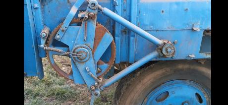

Válasz traktoros11 #27834. hozzászólásáraSzia!
A tiedről hiányzik ez a lemez, ezzel lehet állítani:
Üdv.
Kinek van ilyen trágyaszórója t087.
Hogyan lehet állítani, hogy mennyi anyagot húzón a szóróra?
Ezekel a csavarokal?
