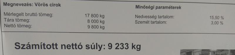

Szóból ért az ember, nem képletből......
Képlet magyarul:
(100-termény mért víz%) osztva (100- szárított termény vízszázaléka) majd ez után szorozva a tisztított termény súlyával.
Adott 147 q, 18,4 % mért nedvesség tartalmú termény(nem csak kukorica), aminek van 3,6% szemete és mondjuk 13,5% a szárított termény nedvessége.
Elősször kivonjuk a szemetet:
147q*0,964(vagy -3,6%)= 141,71q(kerekítve)
És ebből a tisztított súlyból kivonjuk a víz súlyát (és nem fordítva !!!):
(100-18,4) / (100-13,5) * 141,71q = 133,68 q lesz a betárolt/fizető súly.

Válasz ZZ #26501. hozzászólásáraAkkor eddig volt szarrrrr az a számítás valakinek......
Válasz szanberg #26502. hozzászólásáraKöszönöm
Válasz ZZ #26501. hozzászólásárade nem lehúznak, ez így a korrekt!
Válasz ZZ #26500. hozzászólására100-13
100-ból ki kell vonni azt az értéket, amennyire szárítod a kukoricát, és az 13
Válasz Szabi. #26482. hozzászólásáraÚj helyre vittem, ès itt ezzel a szar számítással számolnak(nyúlnak le), ezért kèrdeztem..
Válasz bandigh #26483. hozzászólására/87. ??
Mi ez a 87-el osztás a víznèl ?
