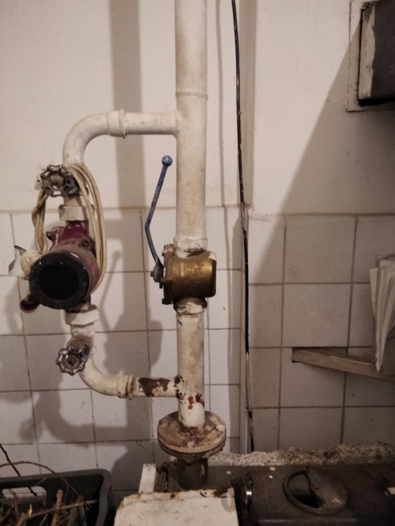

Válasz Gumóka #400. hozzászólásáraAmikor fő a víz a kazánban hallani. Olyan hangja van, mintha két helikopter lenne a házban.
Akkor lezárom minden nyílasat. Fars levegőt adok a kéménynek. Az égés lelassul.
Megnyitom a garázsba a cső kígyót. A benne lévő hideg víz vissza hűti a rendszert 90 fokra.
A padon levő tágulási tartályt feltöltöm.
Ha szerencsém van, nem lesz levegős a rendszer.
Az ősszel nem volt szerencsém.
A felső szinten az összes radiátort legtelenitessel kellett kezdeni.
Két-harom évente eljátszom, hogy felfozom a vizet.
smile cowboy

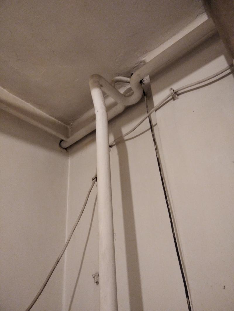

#474 Radocz
2022-01-15 05:05:51
Válasz szeszko #473. hozzászólásáraA csap elzárt állapotban nem engedi, hogy a gáz kazán fűtse a vegyes kazánt.
Illetve, amikor még nem volt földgáz, ezt elfordítva ment a kering tető szivattyú.
Szivattyú
Az éjszaka az jutott eszembe, hogy vízszintesen is megoldható a szerelés a 6/4- csőbe.
Vagy a régi szivattyú helyére is.
A vizet mindenképpen le kell engedni a rendszerből.
Legalább megtudom, hány liter van benne.
A vékony cső van bekötve a gáz kazánhoz.
A többi még eredeti. (1983-ban készült). A festés és a csempe sokkal fiatalabb.
Gáz cső be kötés a rendszerbe.
#473 szeszko
2022-01-14 22:06:50
Válasz Radocz #472. hozzászólásáraA lengőnyelveset nem lehet függőlegesen, a rugósat lehet!
A csap zárást felejtsd el gyorsan! Az nagyon veszélyes!
#472 Radocz
2022-01-14 20:47:02
Válasz szeszko #471. hozzászólásáraAnno azt mondta a boltos, hogy függőlegesen ne szerelmem, mert nem fog működni.
Itt abba is maradt, mert csak függőlegesen tudom megoldani.
Marad a kézi golyós csap.
smile cowboy

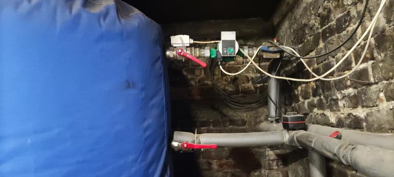

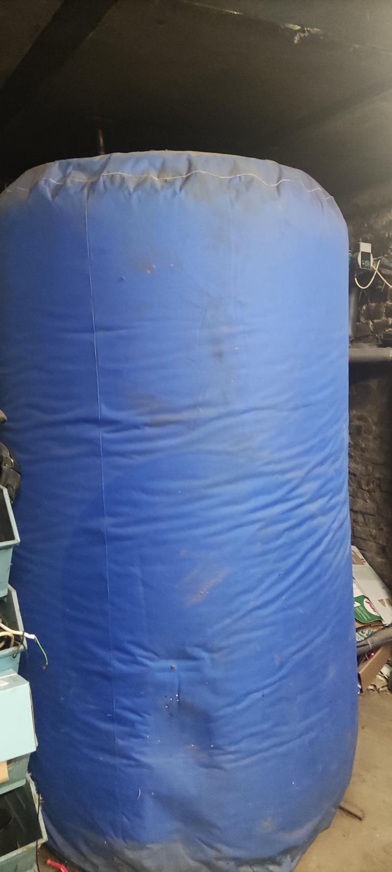

#468 csuti0
2022-01-12 14:41:25
Válasz szeszko #467. hozzászólásáraSzia!
Puffer legtetején egy 1/2 es kivezetés van ahová egy automata légtelenítő, és egy hőmérő van téve. Legfelső csonkból van kivéve a meleg víz, ami belül egy pipával van a tetejéig. Ha mégse lenne benne a pipa, akkor se sok maradna benne,mert közvetlenül a kupola alatt van a kivezetés,a kép csalóka,van rajta egy szigetelés.
Üdv.: Csuti

#457 csuti0
2022-01-10 16:54:43
Válasz csuti0 #456. hozzászólásáraA csőtermosztát az alsó hőmérsékleti határt kapcsolja,hogy ha már nincs elegendő meleg víz 25C akkor a keringető ne menjen feleslegesen.
#456 csuti0
2022-01-10 11:35:14
Válasz szeszko #454. hozzászólásáraSzia!
Végtelenül egyszerű a vezérlése,egy szoba termosztát kapcsolja a keringetőt, ami a puffer legtetejéből veszi ki a vizet.

#445 csuti0
2022-01-09 16:55:17
kazán méretebeépített 6kw fűtőszálllevettem a burkolatot két köbis puffer bonyorult bekötése 2 köbis tartály
