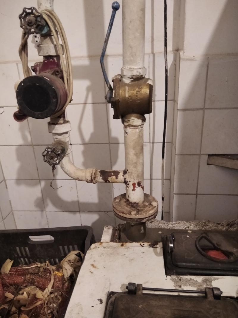

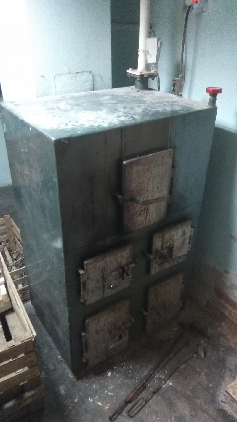

#396 Radocz
2022-01-06 18:56:54
Ha lassabban mondjátok meg fogom érteni.
Az előre menő víz 60 fokos.
A füst cső inkább kevesebb.
A kazán közel 40 éves.
Szeretném ha még kibírna vagy 30 évet!
A szivattyú másik ága a fő ágba van vissza kötve.
A fotós hibázott.
A kazán saját gyártású.
6 mm-es a belseje.
A külső csak 5 mm.
smile cowboy
#395 csuti0
2022-01-06 15:31:26
Előző hsz-nél a szövegezés elmaradtsmile sad

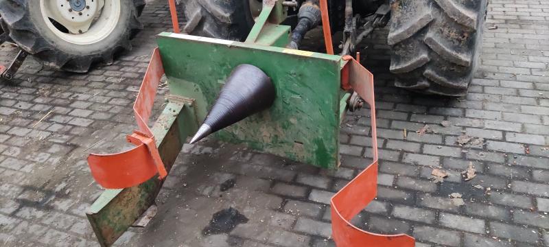

Én jelenleg evvel a gallyal fűtök,kúpossal hasogatom,bobcattel kalodában mozgatom.
Radocz ahogy előttem is írták, a lényeg a 3 utas keverőszelep,ami addig nem engedi a vizet a rendszerbe tovább, míg a kazánod nem fűtötte fel magát,nekem ha jól emlékszem 70c os. Így elkerülhető a kazán falán a kondenzációs kicsapódás,kátrányozódás, és az égés is jóval hatékonyabb lesz,kevesebb éghető gáz távozik elégetetlenül a kéménybe.

#393 Pont
2022-01-06 12:24:43
Válasz Radocz #390. hozzászólásáraMost az nem derül, ki hogy a jelenleg a szivattyútól hová megy a víz. Ha az a cél, hogy minél előbb elérje a 60 fokot a kazán, akkor kelhet egy keverő szelep, de nem a szivattyú helyett, hanem az után, egyik ága elmenő, másik vissza a kazánba. Egyébként 80 foknál a legjobb a hatásfoka az öreg vegyes kazánoknak. A modern kondenzációs gázkazánok hatásfok maximuma van 60 foknál.

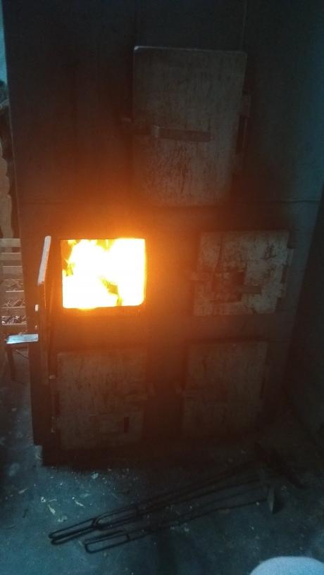

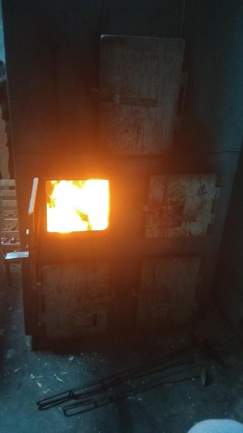

#390 Radocz
2022-01-04 07:27:15
Válasz szeszko #389. hozzászólásáraVan aki gallyakkal tüzel.
A héten tüzelem el a 3 éves fát.
Amire szeretnék választ!
Itt tanultam, hogy a vegyes kazán is azt szereti, ha 60 fokos benne a víz.
1983 ban szerelték a fűtest.
És gömbcsap van minden radiátor előtt, ami nem "cserélhető".
Ha a kazánhoz teszünk egy szelepet, a szivattyú helyére az jó megoldás?
[kep1]
Az első akna megrakva apritekkal, és a harmadik aknába még láng van.
Szerintem így kevésbé takarékos, de most így sikerült.
