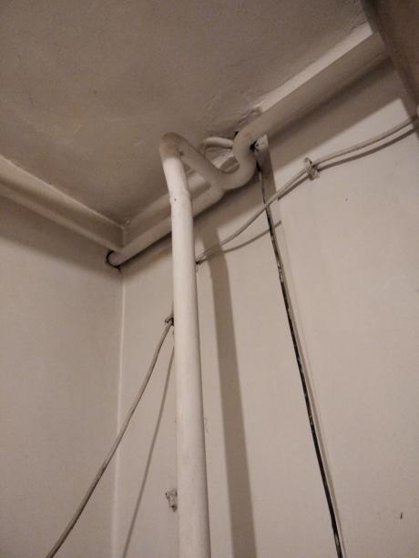

#475 Radocz
2022-01-15 06:49:27
Válasz Gumóka #400. hozzászólásáraAmikor fő a víz a kazánban hallani. Olyan hangja van, mintha két helikopter lenne a házban.
Akkor lezárom minden nyílasat. Fars levegőt adok a kéménynek. Az égés lelassul.
Megnyitom a garázsba a cső kígyót. A benne lévő hideg víz vissza hűti a rendszert 90 fokra.
A padon levő tágulási tartályt feltöltöm.
Ha szerencsém van, nem lesz levegős a rendszer.
Az ősszel nem volt szerencsém.
A felső szinten az összes radiátort legtelenitessel kellett kezdeni.
Két-harom évente eljátszom, hogy felfozom a vizet.
smile cowboy

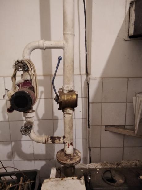

#474 Radocz
2022-01-15 05:05:51
Válasz szeszko #473. hozzászólásáraA csap elzárt állapotban nem engedi, hogy a gáz kazán fűtse a vegyes kazánt.
Illetve, amikor még nem volt földgáz, ezt elfordítva ment a kering tető szivattyú.
Szivattyú
Az éjszaka az jutott eszembe, hogy vízszintesen is megoldható a szerelés a 6/4- csőbe.
Vagy a régi szivattyú helyére is.
A vizet mindenképpen le kell engedni a rendszerből.
Legalább megtudom, hány liter van benne.
A vékony cső van bekötve a gáz kazánhoz.
A többi még eredeti. (1983-ban készült). A festés és a csempe sokkal fiatalabb.
Gáz cső be kötés a rendszerbe.
#473 szeszko
2022-01-14 22:06:50
Válasz Radocz #472. hozzászólásáraA lengőnyelveset nem lehet függőlegesen, a rugósat lehet!
A csap zárást felejtsd el gyorsan! Az nagyon veszélyes!
#472 Radocz
2022-01-14 20:47:02
Válasz szeszko #471. hozzászólásáraAnno azt mondta a boltos, hogy függőlegesen ne szerelmem, mert nem fog működni.
Itt abba is maradt, mert csak függőlegesen tudom megoldani.
Marad a kézi golyós csap.
smile cowboy
#471 szeszko
2022-01-14 19:41:22
Válasz Radocz #470. hozzászólásáraMáshogy értettem azt, hogy kizárni. A vegyes kazán elé is egy rugós visszacsapó szelepet kell tenni, máris nem tud rádolgozni a gázkazán.
#470 Radocz
2022-01-14 19:24:15
Válasz szeszko #453. hozzászólásáraNekem a gáz kazán nincs kiiktatva.
A vegyes kazánt akartam. Ha beindul a gáz kazán, ne fűtse feleslegesen a vegyes kazánt.
Mert a kéményen keresztül sok meleg távozik.
smile cowboy
