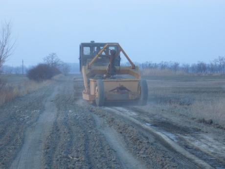

Nálunk tavasszal és aratás előtt a tanyától a földjeinkig megcsináljuk , mondjuk télen egy.két nem normális összevágja megszoktuk húzni a szkréper ládával ahol gödrös oda tesz , ahol púpos onnan lenyesi és kész,azután egy nehéz simító és kész, de az utak nagyon jók itt is. Sajnos másokat nem lehetett befogni ilyen melóra, mikor mennek ezeken az utakon meg csak hümmögnek hogy de jó neked hogy ilyenek az utak.Ennyit az összefogásról.
