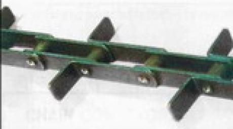

Az adagolás a kazán felső részén levő nagyméretű tölcsérbe történ gravitációs úton. A kazán egyedi tervezésű és megépítésű lehetett.
Az apríték adagolása a tölcséres tartályba láncos adagolással történt. Ez a hernyótalphoz hasonlatos, csak a tartályhoz működik, és nem az égéstérhez.

Válasz monolit #68. hozzászólásáraÍrtad pár napja, hogy 5-10 cm-es aprítékot speciális (láncos) adagolóval lehet automatizálni. Milyen az? Nem találok róla infót.

Válasz VMisi #70. hozzászólásáraSzerintem ilyenre gondolt.
Válasz VMisi #70. hozzászólásáraAmikor gondolkodtam csigás adagolóval módosítani a faelgázosító kazánomat, az Index "Apríték égető házilag" fórumán írt róla és képet is mellékelt egy személy.
