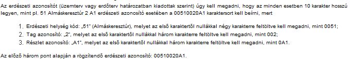

Válasz csferri #3523. hozzászólásáraEz engem érdekelne, nekem saját tulajdonomban van annak a területnek egy része amire van jegyzői igazolásom de én nem találtam eddig meg azt a jogszabályi helyet ami végett nem lehetne visszaigényelni a jövedéki adót ellenben a NAK ha akarja leigazolhatja a jogszerű földhasználatot a NAV felé.
A mezőgazdasági termelő a szántó, kert, gyümölcsös, szőlő, gyep (rét és legelő), és halastó művelési ágban, valamint az erdőfelújításban felhasznált gázolaj után az adó-visszatérítést "
Ezért nem tudok belterületre, mert ott a művelési ág udvar.

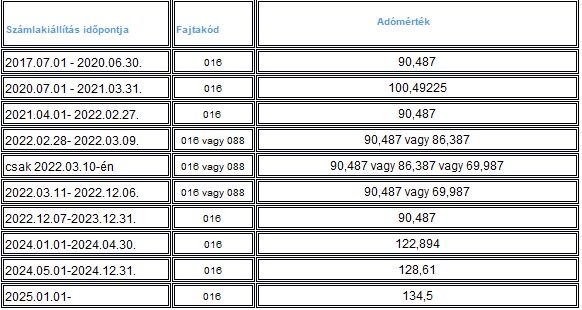

A BevJ04 nyomtatvány ellenőrzésekor az alábbi üzenetet kapom:
"A számla kelte tekintetében legalább egyszer szerepelnie kell a 90,487-es s adómértéknek."
Találkoztatok ilyennel, kell ezzel foglakozni egyáltalán?

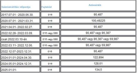

Válasz crys93 #3498. hozzászólásáraAbban az időben mind a két típus volt egyszerre.
A 016 a piaci árú, a 088 az ár stoppos.
A 490 Ft a kulcs. Amelyiknek ennyi volt az ára, az a kód és adó tartozik hozzá.
De nézz utána mert régen volt és nekem már nincs meg fejben.. Vagy az is lehet valaki helyből tudja és leírja.
Válasz Zoli1437 #3497. hozzászólásáraAnnyi szerepel a számlán, hogy
Tétel: Aratás (0161) x 8 ha (Egységár: 28.000.-; ÁFA 27%; Bruttó 284.480.-))
Alatta: Gázolaj fogy.: 176 L x 490.- Ft = 84.480.-

Válasz agocsviktor1980 #3511. hozzászólásáraKell vele foglalkozni. Olyan dátumú számlád van mikor az adó 90,487 volt, az után annyit is lehet igényelni.
Előre is köszi.

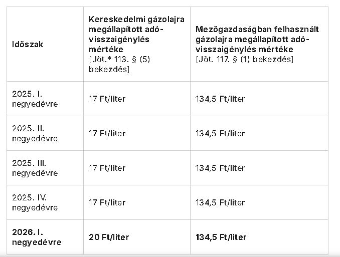

Válasz Anyuska #3503. hozzászólására2025.01.01-től igen.
Kedves Fórumozók!
A 016 fajtakódú gázolajnak a jövedéki adója 134,5,. Ft? Jól tudom? Köszi ha valaki ír!!

Válasz Zoli1437 #3499. hozzászólásáraÉs bocs. Jól írtad a 490-et, csak én L-nek vettem nem pedig Ft/L-nek.
Válasz crys93 #3496. hozzászólásáraSzia!
Szerintem ennyiből nem lehet megmondani.
Be kellene azonosítani a gázolaj típusát. (Árból, jövedéki adóból vagy ha írtak a típussal kapcsolatban bármilyen más adatot.)
2022.07. havi bérmunka számla, 490.-/literrel számolva.
Melyik fajtakóddal írjam?
