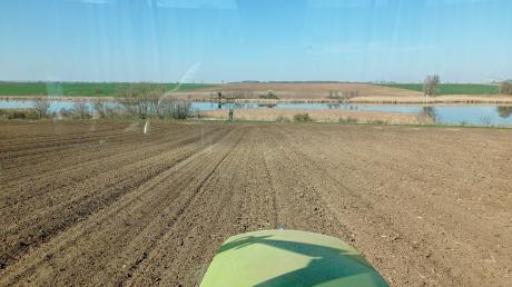

Válasz mtz1221 #6228. hozzászólásáraA tárcsa is jó lenne, csak nagyon hepehupás maradna utána a terület.
Közvetlen vetés előtt: Műtrágyaszórás, Gruber, Ásóborona, vetés.
Nekem inkább laza talajaim vannak, agyagon lehet hogy nem működne a dolog.
2018 április 8-adikán készült a kép, 13-án már benne volt a mag.
(Repce árva kelés nagyja túlélte az őszi művelést)
Kb. másfél hónappal később

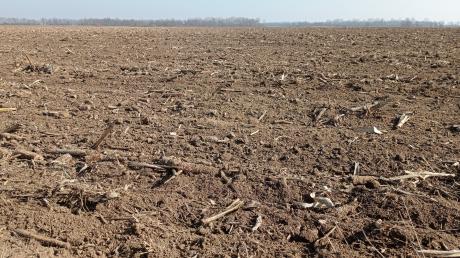

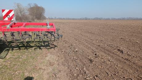

Válasz Bárány #6210. hozzászólásáraBalra szántás, jobbra a lentebb leírt. Remélem, látszik. ....... még mindig nem enged nagyítani.smile hammer
Meg még egy-kettő:
Moderátor által módosítva: 2021-11-21 13:26:25
#6210 Bárány
2021-11-21 12:34:26
Válasz Vinkó #6208. hozzászólásáraŐsszel grubber, tél végén fogas+simító, majd ásóboronával magágy.
Ezzel a verzióval alig maradt szármaradvány kukorica után.

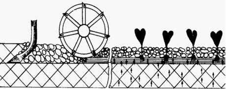

Válasz R Sándor #6193. hozzászólásáraSzerintem felesleges tavasszal újra gruberezni ugyanilyen mélyen. Mondom ezt a távolból, interneten, november 21-én.
Ha megnézel egy szántást, mondjuk nálunk, kötöttebb földeken, tavasszal a simító fogasos elmunkálás után se lesz 25 cm mélyen porhanyós és laza, nemis kell annak lennie. És kombinátorozni se kombinátorozzák fel 25 centi mélyen. Mégis szépen fejlődik benne a növény.
Szerintem ez az ábra még mindig igaz a magágykészítésre. Aprómorzsás, a vetés mélységében tömör magágy. (a tömör nyilván nem betonkeményet jelent)
