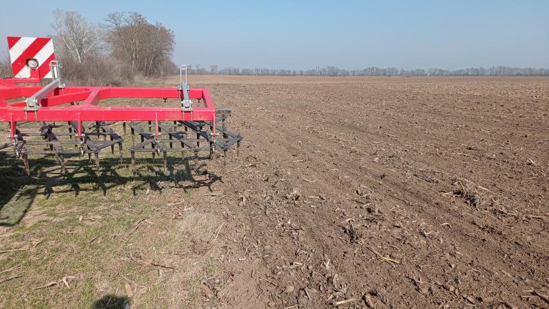

Tárcsa van, nem a legújabb de teszi a dolgát. Mivel a volt ekém nem igazán küzdött a szármaradvánnyal, így mindig tárcsázni kellett, hogy a szántás ne csak turkálás legyen.
A lazító is tervbe van, tavaly kölcsön kértem, de majd sajátot akarok. De ha lazítok azt mindenképp 1 késsel de mélyen, mert azt is alig bírtam húzni helyenként. Viszont így ahol eddig tavasszal kacsaúsztató volt, mostmár nem áll a víz. Ezért ha lazítózok azt nem a szántás helyett, hanem a víz lejuttatására szeretném használni. (Eddig több területen is bevált)
Ami az extra sekély művelést illeti, volt olyan év mikor az eke nem ment bele a földbe.... akkor tényleg sekély szántás volt, ott megtapasztaltam a sekély művelést. Egy táblában volt ott nem volt szemmel látható különbség. Viszont fater világ életében 550E mtz-vel szántott 3 fejjel, szinte sose tudott mélyen szántani. De nem is tudott túllépni a 70-80q/ha tengerin túllépni. Ezért is szeretném megtartani a mélyebb művelést, de nem szántással. A talajtakarásos művelést azért sem merem bevállalni, mert bérbe vetnek nekem és nem biztos hogy egy olyan táblába beleállna vetőgéppel. A direkt vetőgépek itt még nem nagyon vannak. Talán majd pár év és itt is változik valami.
Ezek az én tapasztalataim, már az is eleve egy nagy rizikó, hogy hirtelen elhagyom a szántást, de bizakodó vagyok
Válasz juhostt1 #6546. hozzászólásáraHelló
Bocsáss meg, hogy beleszólok, de hátha segít a véleményem is kicsit a döntésben.
Ha forgatás nélküli művelésben szeretnél gazdálkodni, majd később minimum művelés vagy vertical tillage felé lépnél, akkor nem biztos, hogy szükség van a grúberre.
Több okból is felesleges lehet. Én is MTZ-vel csinálom és nekem is szegelt grúber volt az elején. Nálunk a kötöttség 40-65ak között változik. Volt több varriációm, első körben a 20cm-es osztású volt, azt a kötöttebb földjeinken nem bírta húzni még 15cm-en sem igazán. Majd megritkítottam 27cm-es osztásra, azzal már 20cm-t elérte, de nagyon lassan vitte az elején. Aztán pedig 30cm mélységet csak 40cm-es kapaosztással volt képes húzni. Azután rájöttem, hogy felesleges mélyen művelni így ismét sűrítettem az osztást. 27cm-es osztással 22cm-en húztam átlagban (már akkor képes volt rá), majd a sekély grúberes (19cmes osztású, 10cm mélységben húzva, könnyebb földeken tudtam azt húzni) tapasztalatom alapján visszavettem a mélységet 10-15cm-re és 20cm-es kapatávolságra.
Lándzsás kapát az első használat után elengedtem és először 75-ös csavart Amazone kapa volt fenn, majd 55-ös kovácsolt volt végig rajta, azzal is vitték el. Közel 10 évet használtam ezt a házi tákolt grúbert.
Ezek után úgy döntöttem, hogy sok pozitívat olvastam a Horsch kapákról és az LD késekről így megvettem egy olyan jellegű kultivátort. Sajnos ez nekem túl sokat kever és 2 év tapasztalata alapján azt mondom, hogy felesleges beruházás volt ez. Igaz az LD kapával sem megyek mélyebbre, mint 25cm. De ennek a lazító munkája miatt lejjebb szükséges engedni, ugye a kapa íve is totál más, mint a gyári csavartnak.
Ami a végkonklúziónak tudok ajánlani kis gazdaságnak akinek nem lehet sok pénze gyakorolni. Felesleges a talajt mélyen művelni, érdemes megvizsgálni a talaj szerkezetét milyen műveletet igényel. Nekem azok a talajok sokkal jobb szerkezetnek örvendenek amit soha nem bírtam mélyen művelni, jobb a termés és a szerkezet is kevesebb műveletet igényel. Pedig a szántásos beidegződés miatt mindig jobban féltem tőle. Az első 5cm mély művelés után pedig nagyon vártam mekkora kiesés lesz termésben és abban az évben nagyon sokkal verte el haszonban a többi területem ez a megoldás. Viszont a művelő talpakra vigyázni kell, 3 év után újra mélyítettem, amit fentebb írtam 20cm-es osztással 15cm mélyen, de ez meg túl sokat lekevert nekem.
Én amit javasolnék és könnyen megoldható illetve kisebb beruházás az az lenne, hogy egy egyenes késes lazítót koppints le. Ami nem rombolja annyira a szerkezetet az Agrisem, Simba, Fralaz/Ecolaz, de még a Helti is ide sorolható kis tulzással, de azért az nem az igazi. Nem tudom mekkora a kötöttség vagy ilyesmi, de 30-35cm-en akár egy 3késes Framest Ecolazt is elvisz a 82-es MTZ (én 65cm-es osztással csinálnám, úgy elviszi az MTZ nyomát). Illetve egy tárcsa ami szükséges lehet, az x jobb, de a V sem rossz. Mivel kevés terület lesz próbára mindig biztosan oda fogsz érni a területre optimális állapotban amikor nem kened és nem csinálsz művelő talpat sem. (aztán ahogy telik az idő és minél több szárat akarsz fennhagyni akkor veszed visszább a szöget a tárcsán és csökkented a menetszámot is) Nekem jópár évig X tárcsa oldotta meg az alapművelést (nem volt lazítóm sem) és ásóborona a magágykészítést, de a tárcsa is mehetett volna. Igazából mivel kevés terület van felesleges is volt a rövidtárcsa vétel is, mert oda lehet optimális időben is érni szinte mindig. Mélyművelés -25-28cm-nél mélyebb- soha nem volt a területeken, kb. 30 éve biztosan nem. Takarónövény vagy változatos vetésforgó persze nagyon fontos.
Nem mondom, hogy nekem van igazam, mert a többiek is jókat tanácsoltak, csak leírtam, hogy én most hogyan látom / csinálnám, ha most kezdeném.
Sok sikert kívánok!
Üdv
