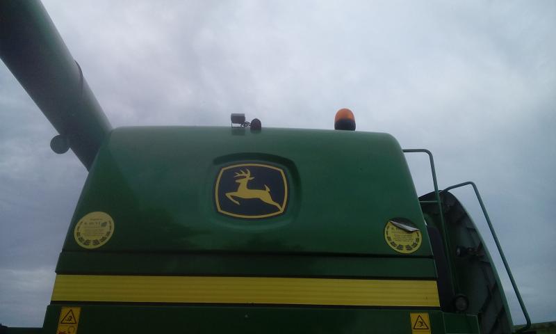

Válasz 72 #19822. hozzászólásárahát kell neki egy nap míg bekotod végig, csak szabad perceimben foglalkozik vele, ma már két kamerát felraktam, holnapra is marad kettő, már van tapasztalat merre kell szétszedni a gépet! ha kell majd tudok segíteni a beszerelésben, az enyém is 2010-es,
nyugi nem 3d csak probalgattam melyik kamera legyen ott

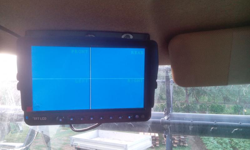

Válasz 72 #19814. hozzászólásáraneten vettem, kb 200 usd volt!
Válasz ermike #19810. hozzászólásáraSzia!
Neten rendelted vagy boltban vetted meg a kamera rendszert?
Én is akarok feltenni az enyémre,csak még nem érkezett meg a gép.
( m n et közbn ürítés = cacasex .....uff...)
Válasz szanberg #19807. hozzászólására2 azért több mint egy. Fincsi dolog látni,hogy merre kúszik a kupac a póton,hát még ,ha menet közben is ürítesz...
Válasz jamo #19808. hozzászólásárakoszi, jó tudni ezt, De kicsit spanoltam így már jobb lesz nem kell cserélni

nem kell azt kapcsolgatni, bár lehet és nagyon egyszerű, a hasított vedocsovet várom és megy fel a sok kis szem, de holnap már lehet kezdünk, és most nem lesz rá idő,

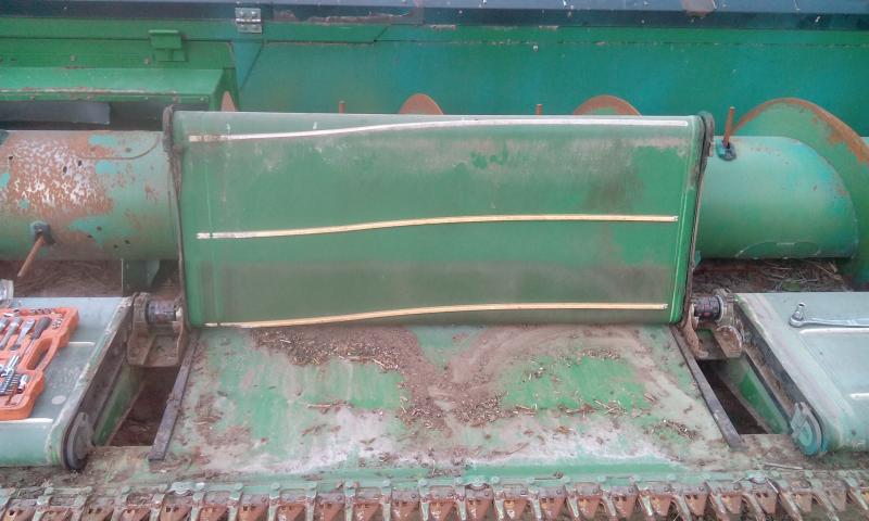

Válasz jamo #19808. hozzászólásáraA szallagok szélein futó "ékszíj" profilokat pótoltattam velük mert pár hiányzott. Egy szezont nem bírtak ki megint leváltak. Azóta nem foglalkozom vele mennek tökéletesen ékszíjprofil nélkül is.

Válasz ermike #19806. hozzászólásáraElég hátra egy, a többi csak macera lesz kapcsolgatni, figyelni nehéz rájuk ha sokan vannak és egyébként sincsen létjogosultsága nekik.

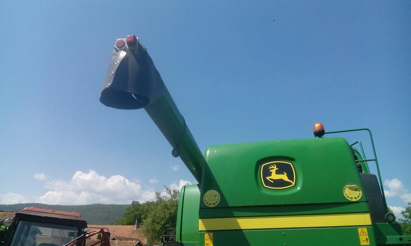

Válasz 6620 #19805. hozzászólásáratehetnél fel képet hogy pontosan hová és hogyan van feltéve,

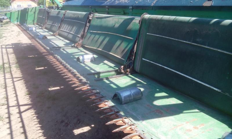

Válasz ermike #19795. hozzászólásáraNem is tudtam,hogy a jdnek is van ilyen szallagos asztalja. Ha jól be van állítva qrva sokat kibír a szemre már szinte szétfoszlott szalalg is. Xarrárepedezet, lyukas volt az egyik szalag mikor a kombit vettem. Akkor imádkoztam, hogy csak a szezont bírja ki ne kelljen rá költeni. Azóta már 4 szezont lenyomott 1000heki fölött van benne azóta és pont ugyanúgy néz ki mint mikor vettem. Polcon már van azóta 2db új szallag de nem tudom minek.
Válasz Tobszi #19797. hozzászólásáraígy már értem okos megoldás, köszi
Válasz 6620 #19798. hozzászólására11es vagy 12es évjarat, neked van benne kamera?

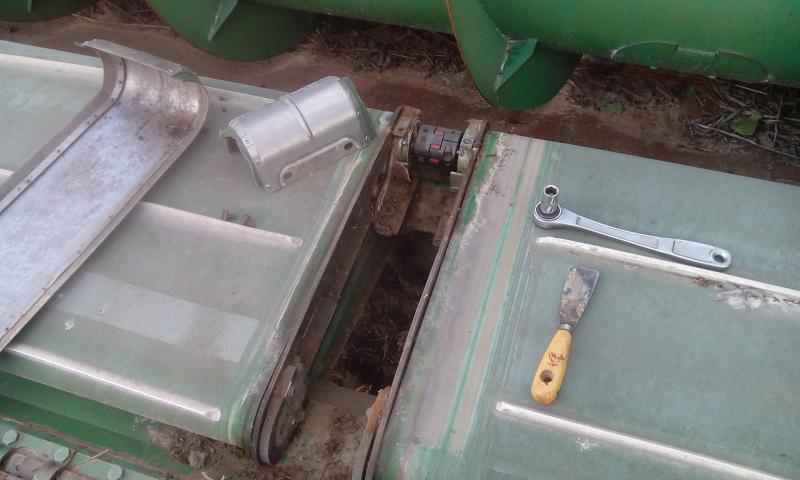

Válasz ermike #19795. hozzászólásáraLátszik, hogy tolólapnak használtad a szója földön hehe
Nem vészes az a szallag amúgy, nyugodtan teheted vissza, előbbutóbb mindegyik ilyen lesz majd. Nem tudom mennyi a gyári de van egy jó forrás, szemre ugyan az mint a Fergák powerflow szallagjai.

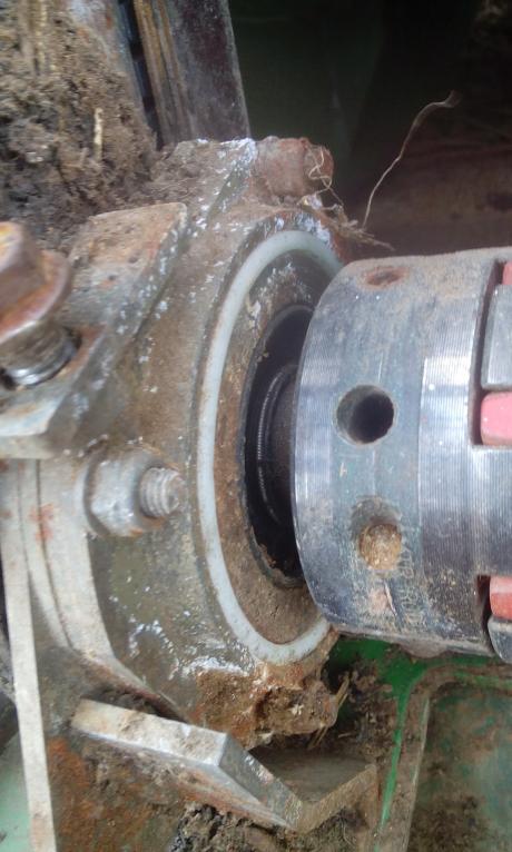

A szimmering is jól áll benne, MF-en nincsen csak szimplán a zárt csapágy ami előbbutóbb be is ázikfázik koszolódik és cserélni kellessz én most idén pl az összeset ki fogom cserélni benne újra ha jó ha nem jó, az is gond, hogy szabad ég alatt vannak az asztalok 5évente biztos, hogy érdemes kicserélni benne őket, ez a jd megoldás jobban látszik így elsőre de majd az idő megmutatja.
A csigánál feljebb kell emelni repce aratáskor azt hiszem 25mm-re a fenéklemeztől de amúgy nem nagyon van jelentősége neki mi nem szoktuk csavargatni.
Nekem még nem volt időm elővenni a kombájnt, egyszerűen minden nap estére végzek és tele az asztal papírokkal folyamatosan de mostmár igyekezni kell, nem nagyon van baja de többmindent szétakarok szedni rajta átnézni kicserélni ésatöbbi, többek között ezeket a flow csapágyakat is ahogy írtam.

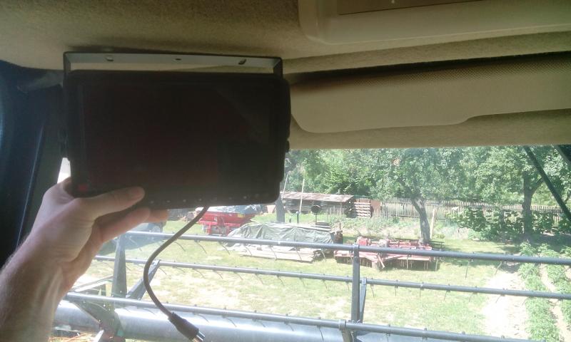

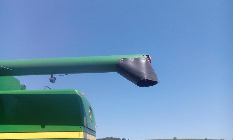

Válasz ermike #19796. hozzászólásáraKamera mehet a lámpa környékére! A monitor az jó bal oldalt, mert ha űritesz ugyis balra nézel!

Válasz ermike #19795. hozzászólásáraA szimering jól van igy.
Kiengedi a zsírt, és nem engedi be a szennyeződést.

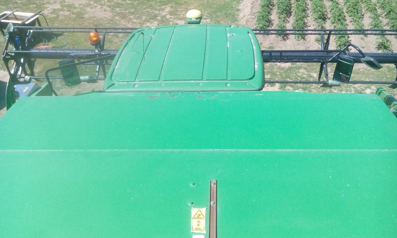

egy a magtartaly fedelere
egy a szecskazo alá hogy könnyebb legyen akasztani egyedül is!
Kamerat fogok felszerelni, egy az ürito csiga végére vagy a lampahoz
egy másik a szalmarazo ill a szecskazo felé kerülne hogy hátra is lassak itt fentre vagy a logó környékére tennetek
a kamerát ide szeretném tenni de ha van más otlet szívesen veszem
az adapter kitisztitva!!! :)
flow asztalnal az egyik szallag egyik széle megnyúlt, csapagyok nem lógnak,
Repcenel milyen csiga hezzaggal mentek? nekem munkahenger emeli a csigát! a csapagynal a szimeringek olyan mintha fordítva lennének bent, jó ez így?
