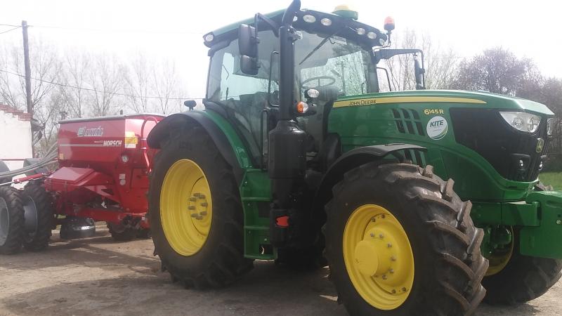

A gratuláció nem engem illet,én csak alkalmazott vagyok ebben a gazdaságban.Egyenlőre ennek az új technikának alá dolgozok.A magágyat csinálom egy 8295R és egy Busa 8,4 KRM-el.
Válasz Plútó #19740. hozzászólásáraGratulálok
Ha nem titok, elárulod hol ált meg az ára? Lehet privátban is.
Válasz jd2256 #19741. hozzászólásáraNagyon szépen köszönöm a választ !
Válasz Plútó #19740. hozzászólásáraGratulálok az új teknikákhoz!
Válasz Ákos87 #19736. hozzászólásáraÁkos, a vízszivattyú alján van egy kis szivaccsal elzárt furat, piszkáld meg egy kis hegyes csavarhúzóval, vagy mással, nagy valószínűséggel folyni fog a hűtőfolyadék .Ha így van, a vízszivattyú a bűnös, ott megy bele a víz az olajba!A 466-os motornál a vezérléstől kapja a hajtást a szivattyú,ott csak egy szimmering és egy tömitőgyűrü van!(ha nem folyik, még akkor is lehet a szivattyú , láttam már olyat , hogy valamelyik b....m mikor javította belülről bedugaszolta, nehogymár csöpögjön!)
Az új vasak várják a bevetést.Holnap beüzemelés,aztán vetés ezerrel.

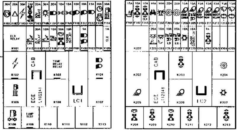

Válasz Traktoros52 #19731. hozzászólásáraSzia!
Sajnos ettől jobb képet nem lehetett kimenteni az online katalógusból.
Válasz bandigh #19730. hozzászólásáraÉretm, erre is csak néha jön rá a habosodás. Lecseréltük az olajat és a szűrőt is. KB fél óráig volt járatva az üvegnél látszott a hab de a szuszogón nem nyomta ki.
Válasz lac* #19729. hozzászólásáraIgen a kis ablaknál látszik a habosodás. De akkor te motorolajjal használod.
