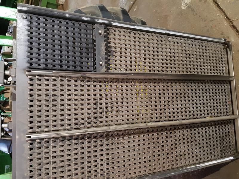

Válasz Lacika... #19705. hozzászólására5mm-es anyagot tettünk már nem emlékszem de körülbelül 16cm hosszu a felfogatása nagyon egyszerü volt az utolso kosar közeit átfurtuk és 10es csavarokkal van felfogatva +a két szélén egy egy L alaku laposvassal megfogatva.Ezen a képen jobban látszik.

Válasz 6620 #19698. hozzászólásáraA ládabetétek gyariak, asszem az 5 lépcsőböl 3nagy 2 kicsi lyuku.Igy a gyorsitassal es a tovabbitoval szerintem 20-30% nött a teljesitmény ami a legjobban a napraforgónál érződik mert ott került szerintem elötte a legtöbb trutyi a rostákra igy már tutira lehet neki nyomni.Volt egy régi rostánk a sarokban,abbol vágtuk ki a lamellákat es hozzá csipkedtük az eredetihez igy együtt állitja az egész rostát a motor.
Milyen a ládabetéted? Nagyjúkú vagy kicsi? A szalmarázó meg lett gyorsítva, mi a véleményed róla? A rosta szélén ahol a műanyag pálcás toldat volt azt csináltad vagy vetted?
Válasz Mf-es? #19660. hozzászólásáraHa már JD kombájn akkor variálások. Facsapágyak helyett golyosat tettünk be,gyari 70baros hidroakksival nem rugozott az asztal tettünk mellé egy 40barosat,ládafordulatot megnöveltük 150röl 190re,rosták szélein a müanyag pálcák helyére lamellákat tettünk,es az utolso kosar után tettünk egy 15centis továbbito vasat hogy meg kevesebb trutyi kerüljön a rostákra.
Válasz 6620 #19691. hozzászólására2009, de W. Viszont a régi wts-ben a szalmatovábbító dob alatt és a láda legvégén volt egy-egy ilyen nagylyukú szektor. Az cserélhető is. Ez hegesztett. De arra gondoltam, hogy az utolsó lépcsőben lévő betéteket kiflexelem, és megcsinálom cserélhetősre. Szerintem ott ez már nem jelent nagy elgyengítést, végülis a láda végén van leginkább az a jelenség, hogy a törekszőnyegen utazik a mag.

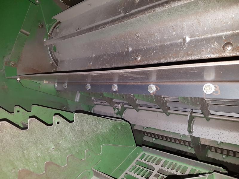

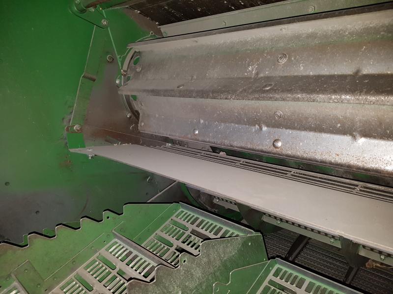

Válasz Zolicsizi #19696. hozzászólásáraMilyen vastag vasat tették az utolsó kosár után? Kukorica nem bántotta?
Két szélén van csak csavarozva?
Válasz Zolicsizi #19699. hozzászólásáraEngem a dob után szerelt lemez pontos kialakítása érdekelne anyag vastagság? Felfogatás? Stb

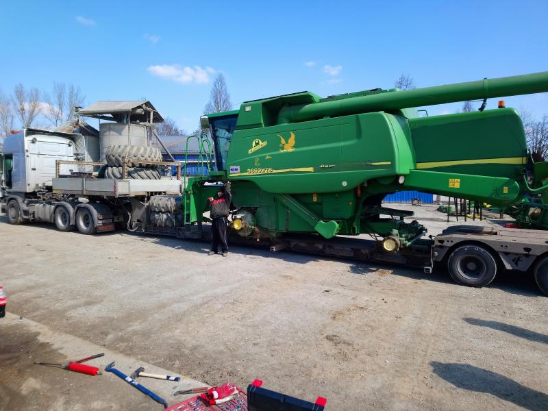

Meg törtènt a kivàlasztàs!

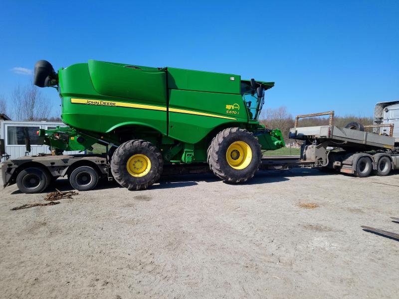

T670-lett a vège.
Hozzàteszem hogy ez volt az utolsó gèp amit megnéztünk!
Nem baj,legalàbb kocsikàztunk 2000km-ert.
Válasz Zolicsizi #19696. hozzászólásáraMennyivel nőlt így a teljesitménye?

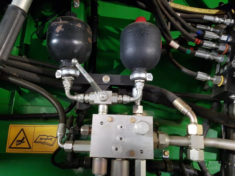

Válasz Zolicsizi #19696. hozzászólásáraA csapágy meg a hidroakksi az menő

Válasz bandigh #19693. hozzászólásáraÉn három lépcsőt tudok cserélni! A legelső hegesztett! Én is most úgy csinálom hogy kettő ilyen kettő olyan!

Válasz 6620 #19688. hozzászólásáraVégig bele van hegesztve
