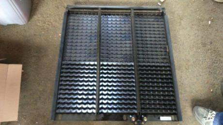

Válasz 6620 #19657. hozzászólásáraNekem meg pont a sűrű van végig, és nem cserélhető. Forgó+kukorica nagyon jó, de nyáron jó lenne a nagy lyukú! Ki akarnám vagdalni egy részét, nem tudom hogy bírná.. őszre meg befoltoznám 100-200 darab masszívabb kábelkötegelővel

Válasz 6620 #19657. hozzászólásáraAkkor ti legóztok eleget..

Válasz 6620 #19671. hozzászólásáraNekünk minkét felső rosta ilyen a W-ben.

Válasz 6620 #19671. hozzászólásáraLaverda találmány ! Abban volt ilyen HP rosta...bitang egy jó találmány !

Ha ilyen rostád van elől ez nem fod elrakodni a szárrakal se kukiban se szójában!

Válasz 6620 #19657. hozzászólásáraRepcében miért nem jó?
Válasz 6620 #19657. hozzászólásáraNekem vegyesen van bent,egy ritka egy sűrűbb. De a menet irány szerint az első az biztos ,hogy nagy luku.
