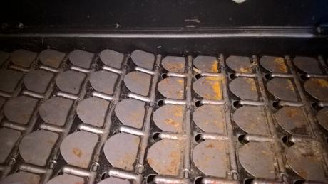

Úgy néz ki, hogy ilyen rostával jön a kombájnunk. Elvileg ez a High Performance rosta (HP).
Lejtős területen nem fog dolgozni.
Válasz Ákos87 #18614. hozzászólásáraNekem a T kombiban van a legelső rostám ilyen!minden fajta anyagban hasznalom!előnye hogy nem tud elrakodni a kobra fogak miatt!hátránya az hogy oldalasban jobban megcsuszik rajta a termény!
Válasz 6620 #18612. hozzászólásáraKicsit bővebbe, Használható kukoricában is , vagy csak napraforgóra + apró magvakra jó ?
Válasz 6620 #18612. hozzászólásáraÉs mire jó ?
Válasz Ákos87 #18611. hozzászólásáraKobra fogú!
Válasz Ákos87 #18609. hozzászólására
Esetleg tudja valaki, hogy ez milyen rosta ?
