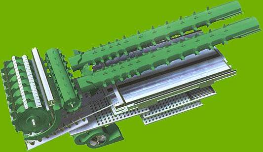

Válasz RkTomi #18453. hozzászólásáraKukoricában a spec, hosszú nyelvű rosta volt benne. Minden másban ez a HP-nek nevezett rosta. A függőleges "pálcák"...a lamellák alján nem engedik berendeződni a nagyobb anyagot. Így szépen és tisztán dolgozik, nyitottabban lehet vele menni mint a hagyományos rostával.
Válasz Vinkó75 #18452. hozzászólásáraÉrtem. Napraforgó betakarításhoz kifejezettem ajánlják. Más kultúrában (búza, kukorica) is használható, ezekben is jól dolgozik?
Válasz RkTomi #18451. hozzászólásáraKis túlzással állíthatom. A legjobb elgondolás rosta téren. Gyakorlatilag a HP-és a nyújtott ujjas rostát a Laverda nagyon rég óta használja. Én még a Laverdánál találkoztam vele. Kitűnő áteresztő képesség-szemtisztaság. A speciális kialakításnak köszönhetően. Ha a rosta gyártók rá állnának, fogyna mint a cukor.

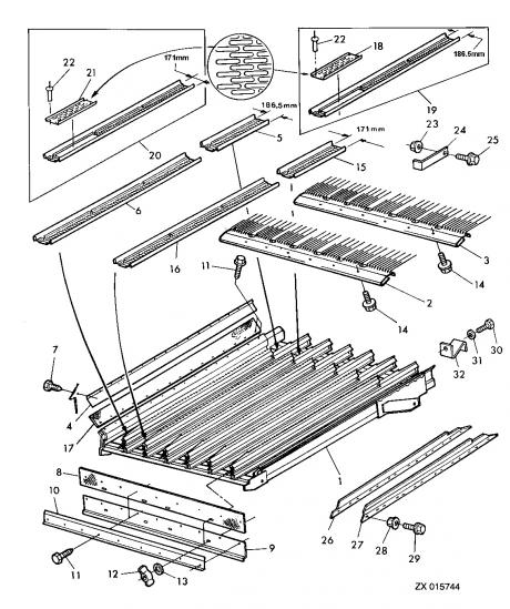

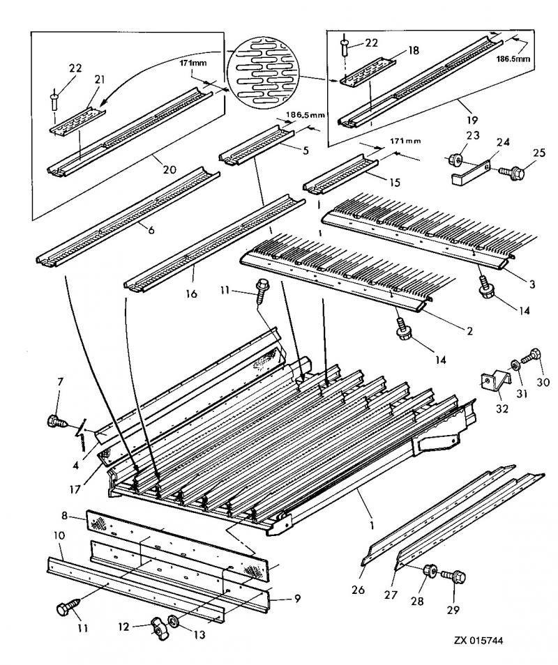

A nyári KITE-s alkatrészes újságban hirdetik a HP emelt teljesítményű rostákat. Valaki használja, van látható különbség a gyári rostákhoz képest? Esetleg mennyi az ára?
