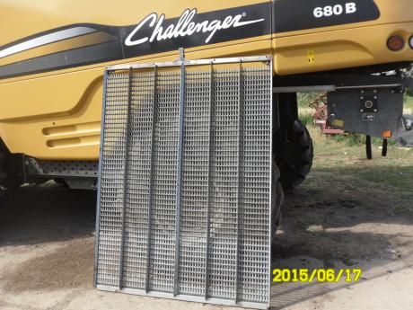

Nekem 36mm a kosárhézag, 300 a fordulat és 1000 a szél.
Felső rosta 16mm monitor szerint, de ez nem pont annyi, mert a nagyvillás nagy lamellás rosta van, mondom a tenyeremig közéjük tudok nyúlni, az alsó rostám pedig 22mm-re van nyitva, ott is az ujjaim símán közészaladnak. Azthiszem 25-től jobban kisem lehet nyitni.
Válasz vezír #15720. hozzászólásáraVágtam 10t/h..anyagot. 9km/h-al 18-as vízzel..De a rosta nem szórt meg. Ezért tartottam kicsit furcsának. Bár lehet kukorica "fajta" függő.
Válasz szanberg #15719. hozzászólásáraigen most ránéztem énis kíváncsiságból:))
Válasz papa maci #15718. hozzászólására1350 szél 26-30kosár 450 dob ford
Válasz vezír #15717. hozzászólásáraEgyszer lemértem, ha jól rémlik 155 széles és 175hosszú a lexikon rostája. A nagy 6ládásé is meg az 580rotorosé is
Válasz vezír #15713. hozzászólásáraA kifújt tört szemen kívül semmi.... 460-6 sor. Mindkét rosta 14mm..a kosár 20-25.dob 430...szél 1200...Makulátlan...A szárítós lecseszett nem tud annyi törtszemmel boltolni...mivel alig van. Jelentősebb lepörgés az adapternél van. Mivel a láncok már igencsak morzsolnak.
Válasz szanberg #15715. hozzászólásáraszerintem a lexion ban is van ekkora sosem mértem csak ugy szemre:))
Válasz vezír #15713. hozzászólásáraJa meg csak 8soros adapterem van, a 12soros amivel vettük az szétpergett aztán ilyen lett gyorsan helyébe csak
Válasz vezír #15713. hozzászólásáraAz más gép.
Ez rotoros.
2 méter hosszú a rosta benne, 160széles, van felület
