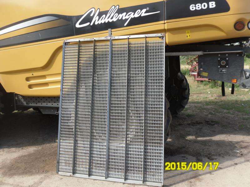

Nekem 36mm a kosárhézag, 300 a fordulat és 1000 a szél.
Felső rosta 16mm monitor szerint, de ez nem pont annyi, mert a nagyvillás nagy lamellás rosta van, mondom a tenyeremig közéjük tudok nyúlni, az alsó rostám pedig 22mm-re van nyitva, ott is az ujjaim símán közészaladnak. Azthiszem 25-től jobban kisem lehet nyitni.
Válasz vezír #15720. hozzászólásáraVágtam 10t/h..anyagot. 9km/h-al 18-as vízzel..De a rosta nem szórt meg. Ezért tartottam kicsit furcsának. Bár lehet kukorica "fajta" függő.
