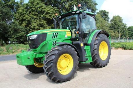

Valami ilyesmit szeretnék...smile tonguep

Valami ilyesmit szeretnék smile tonguep
