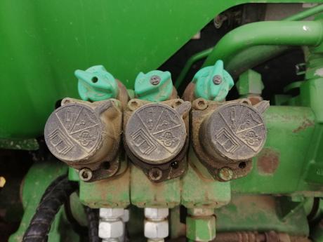

Bár nem kifejezetem csak JD-s kérdés, de itt pörög most a topic.
Hárompont emelő karok végén kihez vinnétek levágatni és új horgokat felhegesztetni ezeket a vasakat?
Van aki foglalkozik ezzel hivatalosan szakszerűen?
Nem merek itthon nekiállni, szögbe is kell ugye állítani a karok végén a horgot, meg ugye a hegesztés az nem babapiskóta, ilyen helyen a taknyolás nem járja...
Illetve a másik SCV azt csinálja, hogy huzom a kart, 5cm-t megy a munkahenger utána megáll és erölködik a rendszer, Viszza -előre aztán egyszer csak megindul a rendszer. Nem szorul semmmi. Olyan mintha zuhanásgátló begátolná a kört. pedig sima ih tárcsa csicsa nélkül.
