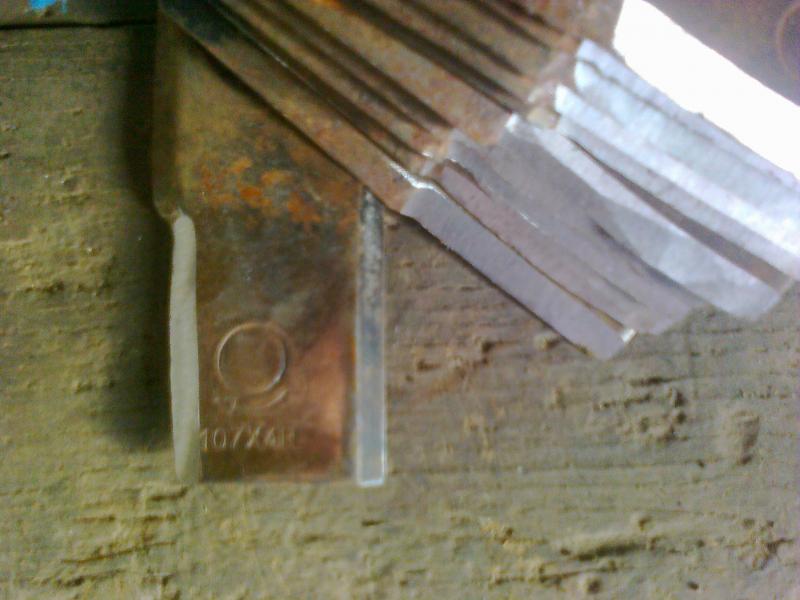

Dobos kaszán gyep kaszálásnál cirka 4 óránként fordítom a pengét, szántóföldi kultúra esetén csak naponta egyszer. A Krone 5000-es kaszán gyepkaszálásnál naponta egyszer, lucerna, szudáni stb. esetén 3-4 naponta. Én a gyári új pengét is megköszörülöm, sőt a sorját is leszedem kaszakővel. Nem szeretem pocsékolni a naftát és a tarló is szép egyenletes, illetve nem hagyja ott a takarmány felét a tarlón. Ha a terepviszonyok is engedik, a gyepet 8-10km/h sebességgel, a szántóföldieket 10-15km/h-val vágjuk.

Én ilyen hajlított pengét használok az Rk-2 tavaly óta: Klikk
Meguntam azokat a vékony szarokat 2-3 hektárt sem bírtak, ez 4mm vastag.
10-15 hektár kibír, utána kell csak megfordítani.
Jobbos-balos van. Kiveszed, megfordítod ugyan oda vissza. Nem kell a másik dobra áttenni, 2 perccel gyorsabban megvan.

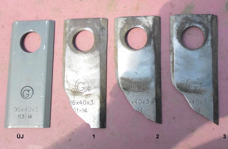

Kaszánál a késeket mekkora kopásig lehet használni? Mikortól kell lecserélni?
Volt kölcsön egy, aminek a nap végére ilyenek lettek a kései (1,2,3). Ugyanakkor viszonylag még jól vágott.
Még 1.-es kopásig lehetne vele menni vagy nem kéne megvárni, hogy ennyire elkopjanak?

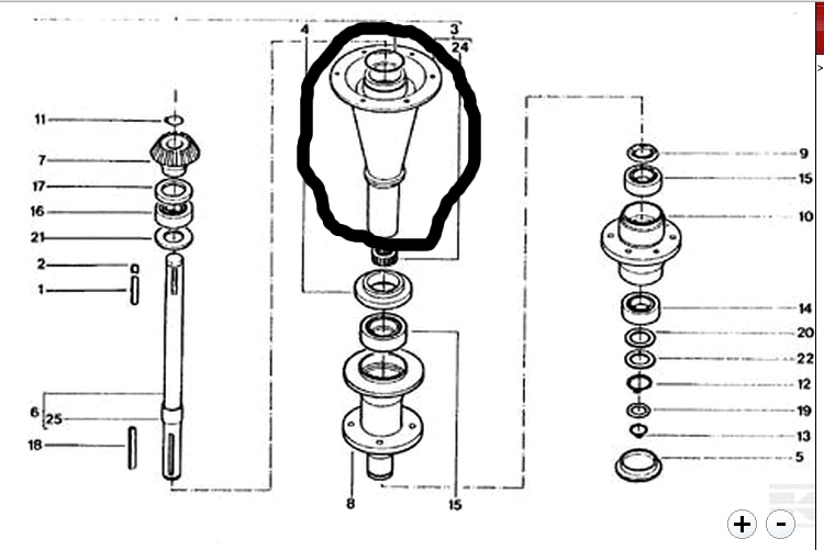

Üdv!Valakinek van esetleg deutz fahr km 22-es kaszája?honnan lehet hozzá Magyarországon alkatrészt szerezni?
Nekem a képen bekarikázott alkatrész kellene!Vagy esetleg lengyel kaszáéval egyezhet?

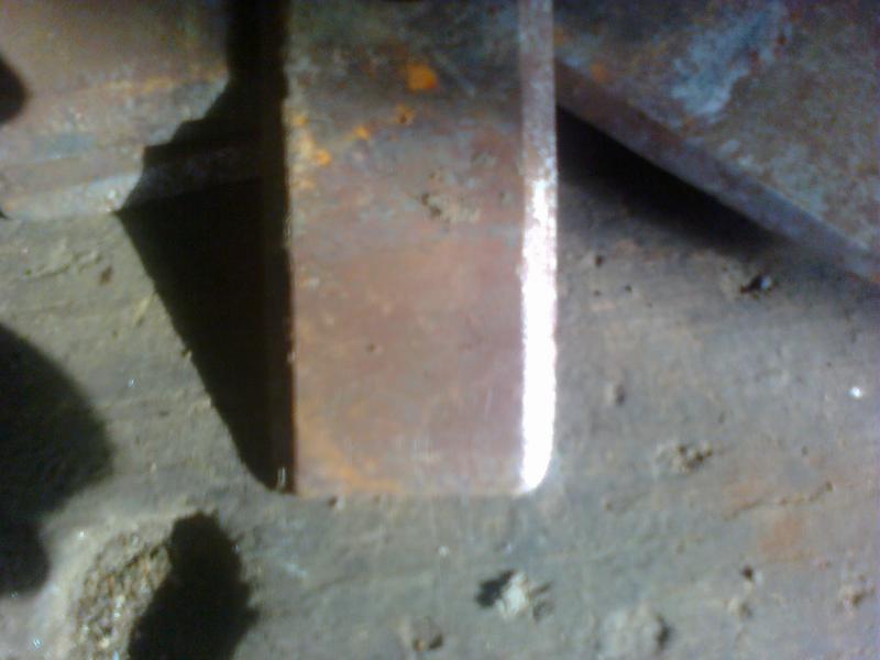

Dobos kaszánál ennyi kopásnál már köszörülök:

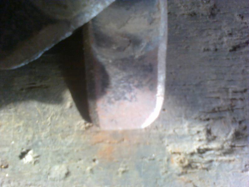

Dobos kaszán ez a legkopottabb pengém:
A tárcsás Krone-n pedig ez:

Válasz Sanyee #683. hozzászólásáraÜdv! Az így elkopott penge nem hagy nagy (sörényt) a rendek alatt? Én max 1 hektár után már fordítom, vagy cserélem, pláne ha jó vakond túrásos a terület,akkor még sűrűbben, aztán még 4-5 köszörülöm élesre.Sokkal szebb tarlót hagy maga után szerintem, ha éles.
Válasz Sanyee #683. hozzászólásáraAmúgy mennyi idő után lettek ilyenek? egy nap végére? azért akkor nagyon orrán járhat, és a földet vereted a késsel...
Válasz Sanyee #683. hozzászólásáraAz egyes előtt valamivel fordítani kell, különben fordítás után már nagyon kopik, és összeségében nem tudsz annyit sem vágni vele, mintha időben megforgatod...
Válasz Sanyee #683. hozzászólásáraÉn egészen addig szoktam használni egy pengét, amég az eredeti hosszából nem kezd el veszíteni. Viszont kb 30 hektáronként meghúzom flexxel, könnyebben, gyorsabban is megy, illetve a rét is jobban sarjad ha nem tépi, roncsolja a növényt, hanem szépen elvágja.
Én kb. az 1-esnél fordítom!
