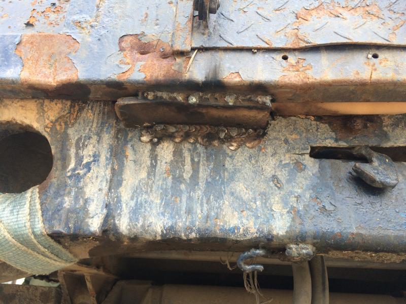

Én a tegnap csináltam egy kis kókányolós munkát, remélem bírni fogja
van egy oldalazó talajmaró afféle kisipari készítésű 1m vágásszélesség.
van rajta egy kőkori orosz hajtómű szerintem a talajmaró súlyának felét kiteszi :D
szóval ennek az a csonkja ahonnan a hajtást kapja nem 6 bordás hanem egy ékpályás tengely. Erre kell egy bordás hüvely.
a múlt héten ez eltört újat rendeltem a gyártójától , de nem megfelelő méretet küldött.
a hüvelyt elvittem esztergályoshoz h az ék helyét vésse ki nagyobbra.
a hajtómű tengelye kicsit ki van verődve 10mm-ről 11-re a legtetején.
kicsit megreszelgettem az éket és a helyére tettem
az ék méretei: 11x9x50 ezt illesztettem tökéletesen bele.
ki kellene venni a hajtómű tengelyét és új ékpályát maratni bele, de erre most nincs idő...

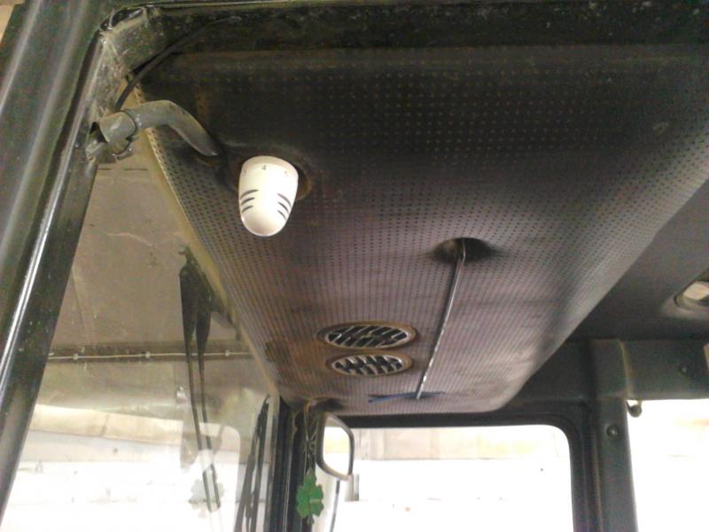

Mi ez? Radiátor szelep?
#459 www.mgbiztositas.hu
2013-11-13 20:09:30
Ma láttam !
Miértre a válasz: Elromlott a ventilátor kapcsolója és hát valahogy szabályozni kell a meleget smile lolsmile lolsmile lolsmile lol
