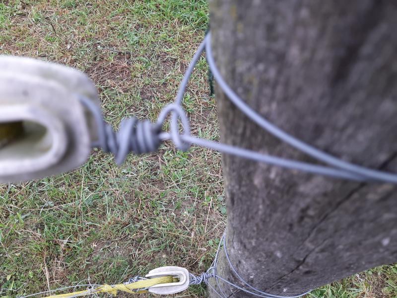

#285 A.I.
2024-11-18 06:29:02
Válasz envagyok2 #284. hozzászólásáraNem saját anyagából kötöm. De az alsó sorhoz sajnos térdelni kell, és hát ott azért a sűrű 5 centis köz miatt kicsit cumi is rátekerni.
Csinálok majd fotót, hogy hogyan van megkötve.
#284 envagyok2
2024-11-17 23:12:58
Válasz A.I. #283. hozzászólásáratehát simán körbeviszed a hálót, mondjuk két sor függőleges szálat leszedsz róla a végée felől, körbeviszed, és viszakötöd a saját vízszntes drótjához saját magát? mi így csináljuk, minden szálat, csak ez is krva lassú, és ahol az 5 cm-s kioszts van alul, ott le kell hozzá térdelni...
#283 A.I.
2024-11-17 23:05:54
Válasz envagyok2 #280. hozzászólásáraBeton oszlophoz, ami mondjuk négyszet, téglalap vagy trapéz alakú, három oldalát fogja körbe a drót, a háló felől nincs a kötöző drótból, ott viszont feszesen 4-5 fordulatot rátekerni a kerítés drótjára.
Nem mondom, hogy könnyű, főleg alsó sornál, de jól tart.
Lefotózom majd.
#282 A.I.
2024-11-17 23:01:36
Válasz R Sándor #281. hozzászólásáraIgen, alul felül van csak, középen odakötjük egy "sima" szálhoz.
#281 R Sándor
2024-11-17 23:00:23
Válasz A.I. #279. hozzászólásáraÉn a vadhálónak is huztam 3 vezérdrótot . Középen amugy sincs legalábbis az enyénben nem volt.
#280 envagyok2
2024-11-17 22:58:02
Válasz A.I. #278. hozzászólásárakerítést építek én rengeteget, feszíteni hayes láncos fesíztővel feszítünk két oszlop között, és griple szemekkel kötjük a két összetalálkozó véget, az oké. az oszlopra való kötést kérdezem, hogy omega meg mittomén. villanypásztornál oké, ahol egy szál drótot kötök, ott körbekerítem oszlopot, aztán egyik szálat átviszem a másik fölött keresztezni, visszatöröm a másik alatt, bebújtatom az egyik és az oszlop közé az egyik végét alulról, áthúzom az egyik fölött, utána visszatöröm a másik alá,és onnan ráhurkolom a másikra. így ott lesz egy el nem csúszó csomó. de ezt hálóval nem lehet megcsinálni, egyrészt hosszú drótok kelelnek hozzá, másrészt nincs sok hely a vízszntes szálaknak, harmadrészt ezt oszloponként végenként mondjuk 22 vízszint4es széllal megcsinálni egy fél mars utazás ideje kéne hozzá.
#279 A.I.
2024-11-17 22:48:10
Válasz R Sándor #277. hozzászólásáraVadhálóban az lenne a pláne, hogy benne van a vezérdrót, viszont egy párszáz méteren nekem is van húzva vezér drót, mert bontott vadháló van feltéve és így jobbnak láttuk.
#278 A.I.
2024-11-17 22:44:35
Válasz envagyok2 #276. hozzászólásáraMelyik részére gondolsz?
Megfeszíteni két zártszelvény vagy U vasban zártszelvény, az még jobb, nehezebben csúszik meg benne a vadháló. 3 csavarral összfogatva, a két vas közé a hálót beszorítva. 2 fül drótkötél vagy lánc, kézi csörlő, traktor vagy pickup "horgonynak".
Megfeszíteni, hogy pengjen, mint a gitárhúr, odakötni oszlophoz, ahogy leírtam, mert úgy nem fog megcsúszni a kötés. Aztán feszítő le és jöhet a következő tekercs.
Azt nem is írom, hogy tekercs terítő kocsi is van, legegyszerűbb egy molnárfurikhoz hasonlítani, amin van egy nagy tüske, amire ráhúzod a tekercset.
A cucc nem az enyém (sajnos fotó sincs róla) amivel mi csináltuk, hanem egy volt kollégámé, aki elég sok kerítést épített erdészetnek is.
A drótkötést le tudom valamikor fotózni, de azt is csak hétvége körül, de szerintem azt nem is volt rejtély eddig sem.

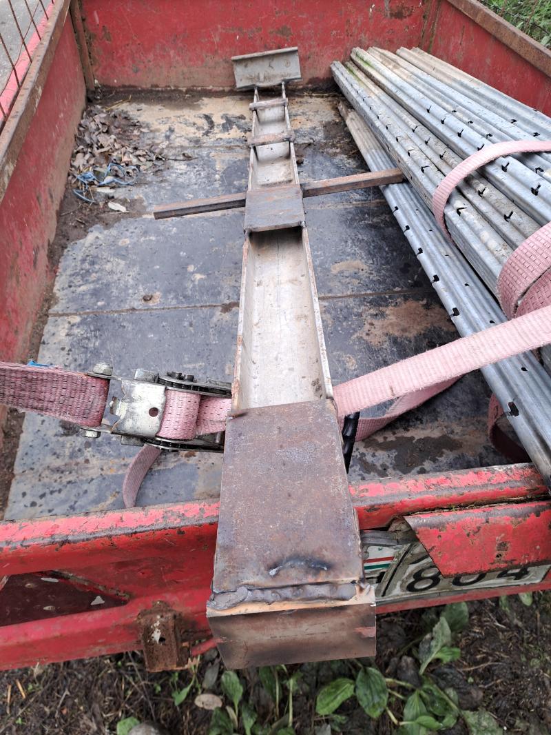

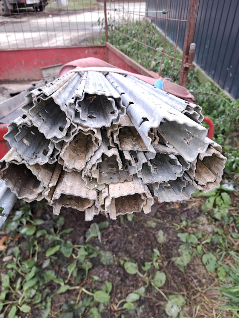

#259 csabahegeszt
2023-12-05 12:58:56
Válasz máris szomszéd #258. hozzászólásáraIlyet vettem.
Csináltam hozzá leverőt
Lehet drágám vettem de már mind1111.
Majd keresek olcsobban
