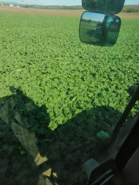

Válasz Sk Laci #26512. hozzászólásáraLaci ezzel baj lesz!
Kár volt a tebukonazollal baxakodni, nem való az semmire!!!
Caramba turbót kellett volna rá tenni, de talán még nem késő. 8 leveles lehet jelenleg?

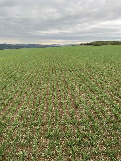

Válasz Sk Laci #26515. hozzászólásáraGratulálok, ritka szép állomány
Milyen fajta egyébként?
Nekem tavaly olyan szarul kelt, hogy meg sem tudtuk hagyni…
Jövőre, ha vállalkozok rá, vetés után biztos h nem hengerzem…maximum vetés előtt

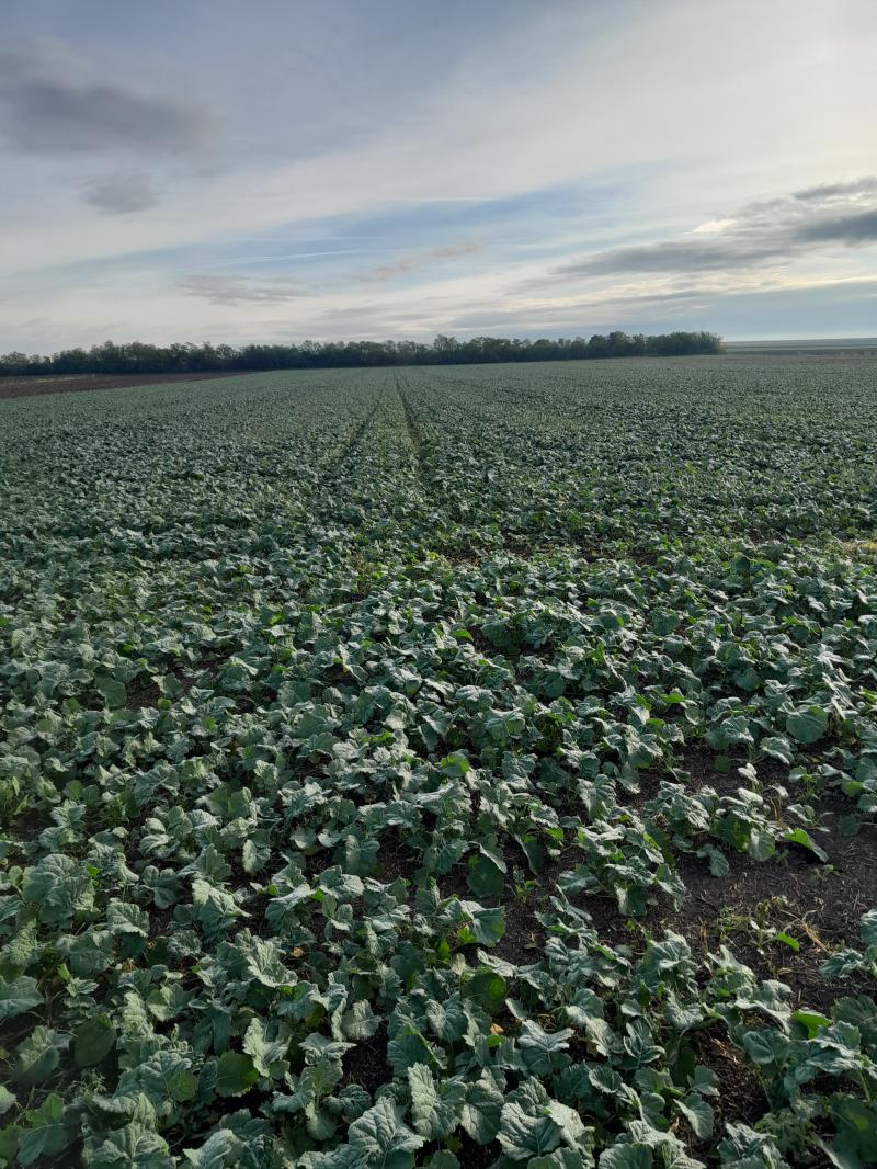

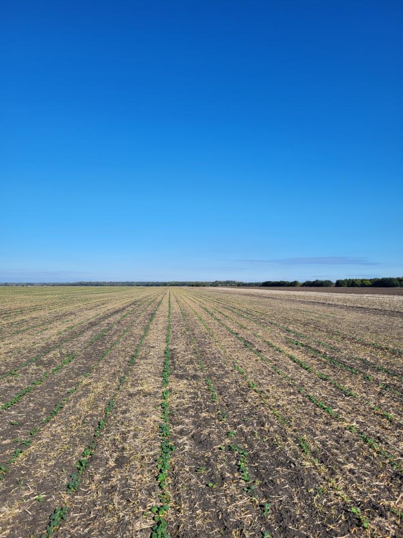

Augusztus 20.-án volt vetve esők előtt. Mai napig 122 mm esőt kapott.
Azóta sajnos volt még 2x újabb piretroid insekticíd a repcebolha nyomás miatt. Második piretroidnál kapott még tebuconazol hatóanyagú fungicídet az intanzív növés miatt.
Mai napon mospilan + caramba, hogy túl ne nőljön.
Ha minden OK, akkor talán ez volt az utolsó permetezés idénre ezen a parcellán.

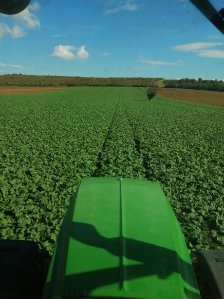

Válasz Sk Laci #26512. hozzászólásáraMilyen jókis növényzet he
Itt csak kicsinkó pár centisek vannak.
Vetett pár újonc már háromszor meg 4x voltak benne.Nem tudják még mi a m.istene
Öreg rókák itt a tanyán már nem vetnek nem koptatják a permetezőt benne
Válasz Sk Laci #26512. hozzászólásáraAz igen nagyon szép
Az elővetemény utàn a vetésig mi volt a technológia? Milyen géppel lett vetve?

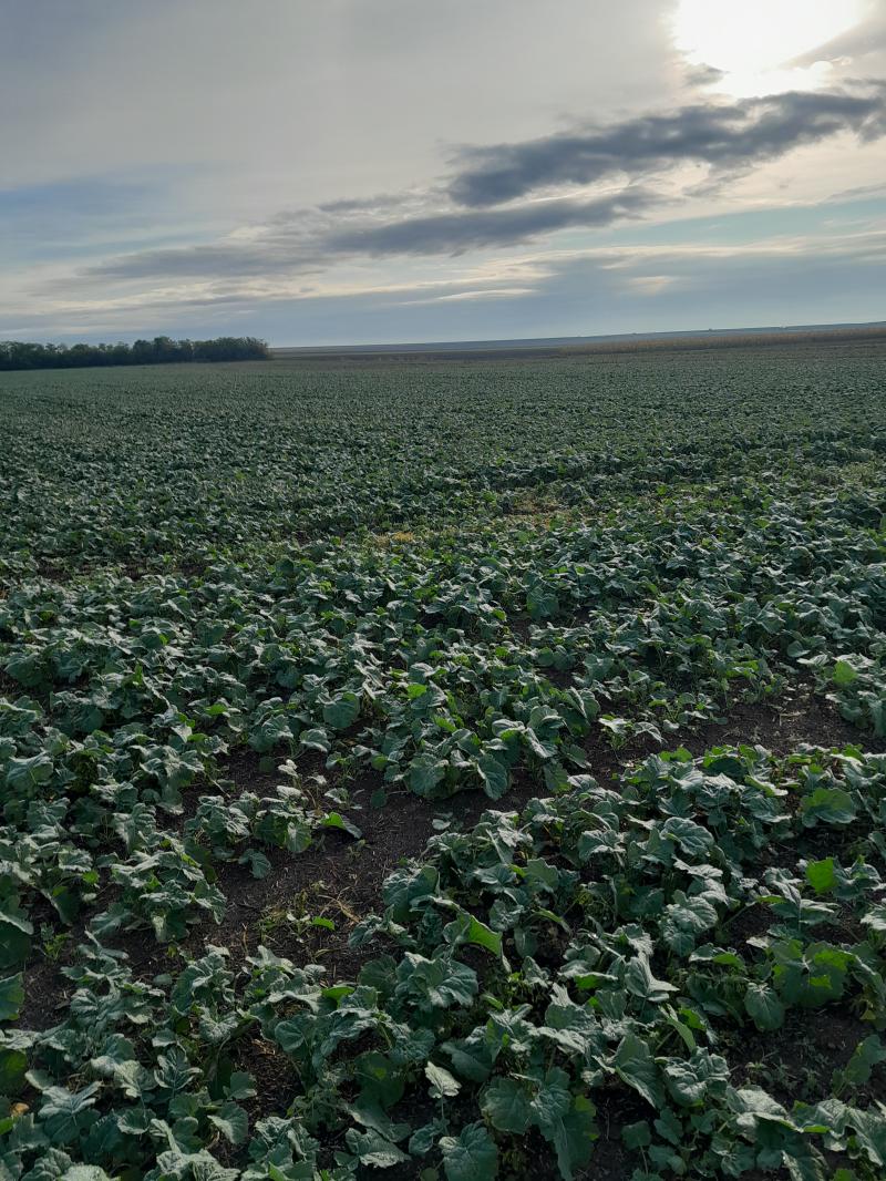

Repcém:
Szomszédban repce volt, irdatlanul nagy a repcebolha nyomása.
Másik parcellán meg 3 oldalról volt repce, de alig van bolha.

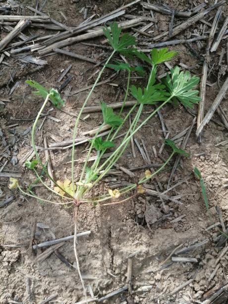

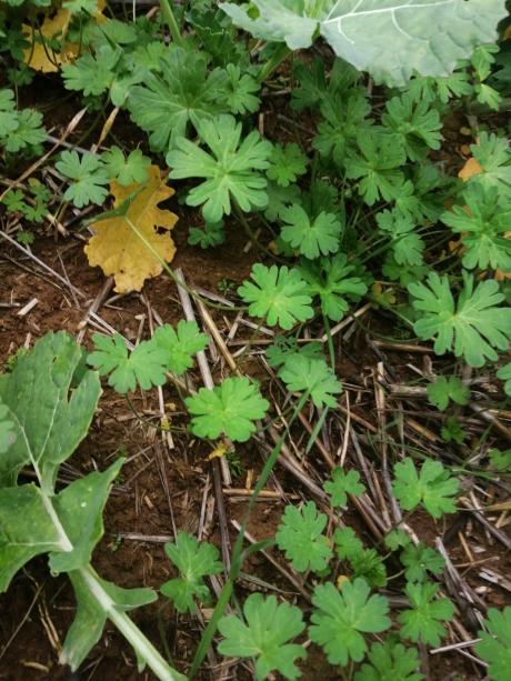

Válasz Sk Laci #26544. hozzászólásáraBelkar, Corteva. És az egércsenkeszt? Valami ötlet?
Ezt a nyavalyás gyomot mivel takaríthatom ki a repcéből?
nagyon szép
