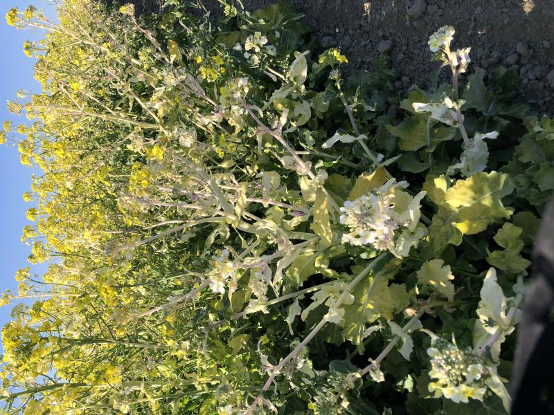

#19228 Praetor
2020-04-22 15:20:39
Válasz MBD #19222. hozzászólásáraÍgy gondolom én is. Ha valaki rendszeresen keresztül megy más tábláján, mert úgy rövidebb, az megérdemelne egy defektet. Felénk is vannak ilyenek, agronómus is, aki pickuppal hajt bele bárki táblájába, ha épp ott jut eszébe megfordulni, vagy azon keresztül rövidebb.
Azt viszont el szoktam nézni, ha valami műveletnél a tábla sarkainál kicsit belehajtanak. Bár ettől én igyexem tartózkodni. Meg afölött is szemet szoktam hunyni, hogy ha komoly dagonya gödör van a földúton, és belehajtanak a tábla szélébe, hogy kikerüljék. Mondjuk ez ellen amúgy sem sokmindent tudok tenni, de meg is értem.
#19227 agrogal
2020-04-22 15:14:15
Válasz MBD #19221. hozzászólásáraLehet ha legközelebb találkoztok a határba akkor akarja megemliteni,hogy kedves szomszéd,legközelebb légyszives 50 cm tedd le a repcevetőgépet a mezgye szélétől mert ha bebokrosodik átér a szomszédba,pláne ha majd összerogyik.smile hammer

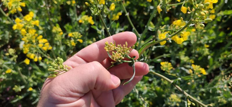

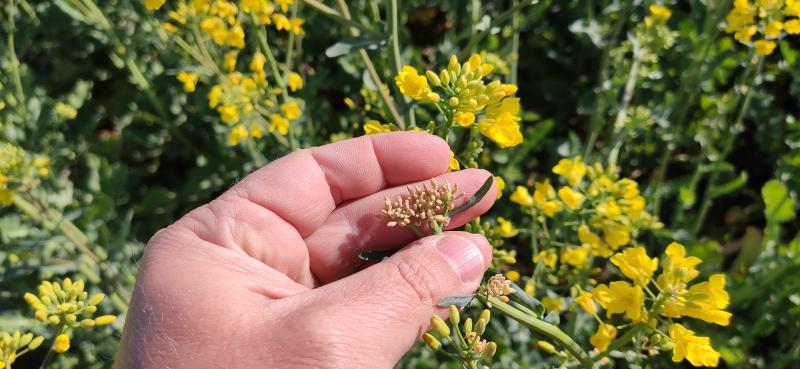

#19225 zsoltrs
2020-04-22 14:06:13
Olyan kérdésem lenne, hogy a Biscayát nem-e korai még ráfújni a repcére a Propulsal együtt?
Propulsra ezt írja:
A tapasztalatok alapján az optimális kijuttatási időpont akkor van, amikor a vezérhajtáson található virágok első szirmai már lehullottak.
(Nekem talán a jövőhét eleje)
Amikor azok lehullottak, akkor még sehol sincs a sok becő, amit elvileg a biscaya védene meg...
Szerintetek?
Köszönöm!

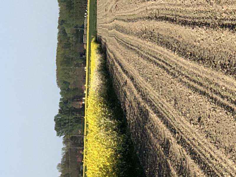

#19223 szantofold22
2020-04-22 12:57:45
Válasz MBD #19222. hozzászólásáraA föld végén állj előbb a mezsgyébe a repce olajretek ágas bogas ravasz növény. Az is lehet atlóg a mezsgyén.
Pont forditva jártam. A lucerna tövére tette s első alkalommal a hosszú földön a kiálló ág bog a lámpa vezetéket tépte ki meg az oldal ponyvát sértette meg.Legközelebb 30 cm ott hagytam a magaméból.... Erdemesebb arrább tenni kicsit a tövet és rászámolni hogy ez bokrosodni fog rendesen oldalra....

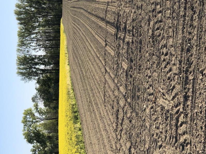

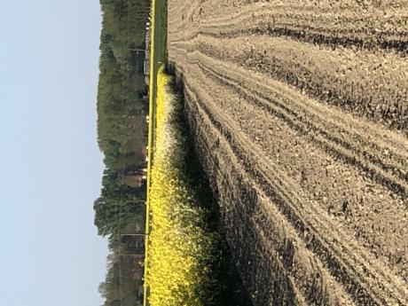

#19222 MBD
2020-04-22 09:44:38
Válasz Praetor #19219. hozzászólásáraSajnos a képek valóban nem adják vissza a valóságot. Egyetértek azzal hogy ez mással is előfordulhat rendben , de ha szándékosan kitörik a sarokpontokat, vagy átmegyünk a földön mert az rövidebb ( virágzó repcén keresztül) úgy azért kezd sok lenni a " nézzük el kategória" .
#19221 MBD
2020-04-22 09:39:23
Válasz Bálint1989 #19217. hozzászólásáraAlapjában én is így állnék a dolgokhoz de elvárnám hogy az említett szomszéd legalább keressen meg és beszéljük meg.
#19220 MBD
2020-04-22 09:35:36
Válasz fexco #19216. hozzászólásáraA repce széle a mezsgyén van , tehát nem lóg át egyáltalán.. de ahogy te is írtad elintézte hogy legyen helye az ő növényének.
#19219 Praetor
2020-04-22 08:23:25
Válasz Bálint1989 #19217. hozzászólásáraEgyetértek. Nekünk volt, hogy kitárcsázták a szélső sor napraforgót, de volt, hogy lepermetezték. Egyik sem szándékos volt, csak ügyetlenség/pech. Ez bárkivel előfordulhat. Ha 1m-en belül van, akkor annyira nem jelentős az anyagi kár sem.
Az viszont bosszantani szokott rendesen, ha a mezsgyekövet tárcsázzák/szántják el, vagy szándékosan "túlaratják" a táblájukat.
A feltett fotók elég rossz minőségűek, de nem tűnik érdemi kárnak. Mindössze csak a kinézete nem jó. Nagyságrendekkel többet fog a kombájn elszórni, mint ami itt elment a levesbe.

#19217 Bálint1989
2020-04-21 21:47:42
Válasz MBD #19214. hozzászólásáraMi is jártunk így de hagytuk az egészet.
Biztos nem direkt csinálta, hanem bele kapott a szél. 1.Te is járhatsz így, hogy bele kapsz máséba és amilyen az adjon olyan a fogadj
2. Azért a jó szomszédi viszony nem ér ennyit.
Ez az én véleményem. Amúgy racer.
#19216 fexco
2020-04-21 21:37:51
Válasz MBD #19214. hozzászólásárakérdés:hol van a repcéd legszélső sora vetve a mezsgyétől?ha pl pont a mezsgyére raktad,akkor 1métert is akár lefujhat....mellette ugyanis a kukorica-szotya nem nő meg.ő tett róla,hogy majd lesz tere a növényének...
#19214 MBD
2020-04-21 20:59:38
Sziasztok !
Az alábbi képeken a repcém látható az egyik oldalt részben a másik oldalt szinte végig a széle kifehéredett és szárad el.(50-80cm szélesen , kb 450 m hosszú föld) A napokban permetezték a szomszéd földeket vmi gyomirtó szerrel..
Kérdésem az hogy ilyenkor mit lehet tenni ? Feljelenteni ? Vagy fogadjam el hogy így sikerült és ennyi?
Köszönöm a válaszokat .
