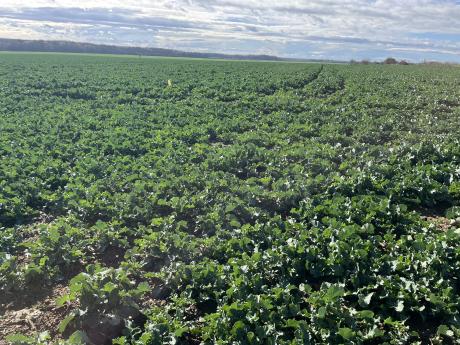

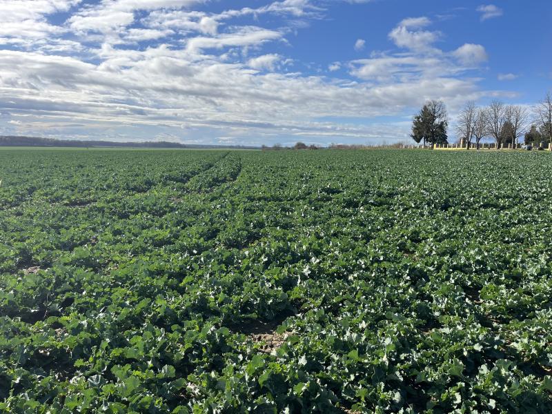

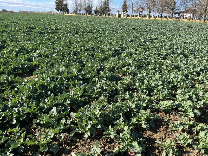

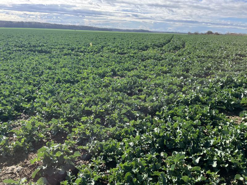

GK arató
vetés okt 13. 200kg/ha
műtrágya ősszel: 0 pedig igény volna rá...
műtrágya tavasszal 02.13. 250kg péti
Ez a szebbik, kicsit jobb föld, jó volt a magágy, melegebb föld, picivel kegyesebb volt a Jóistenke mert volt rá talán 1 értelmesebb eső. De most ez az idő, meghúzta mint állat.
Az első kép 02.27. a második 03.14. mai....ebből már lesz valami, a másik tábla gyalázat ,semmi eső a múlt hétig...ez a mostani idő talán megmenti.
