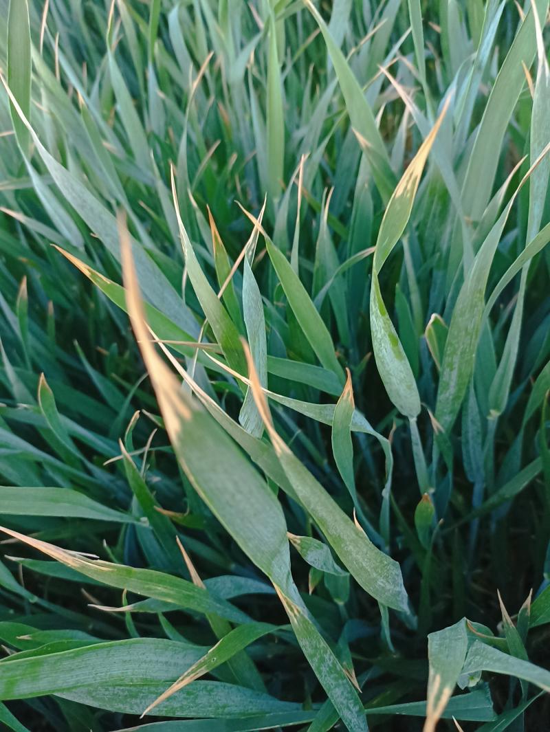

Válasz Sk Laci #25949. hozzászólásáraA tebukonazol az oka!
Vannak évjáratok, fajták amikor így viselkedik.
Gyorsan felszívódik és mivel szisztémikus hatóanyag a levél csúcsa irányába szállítódik, ott felhalmozódik és toxikussá válik.

Elválik a sárgulástól a forgó.
A sárga részen a forgóban kapott plussz tebuconazolt 1 L/Ha + azoxistrobin 250 g/l 0.5 L/ha. ˇArpát kezeltem vele, megmaradt, így kifújtam a búzára az északi oldalon, mondom itt több a nedvesség, így nagyobb a gomba nyomás is. Nesze neked gombaölőzés.
Pont a lekezelt rész sárgult be, holott az azoxistrobinnak zöldítő hatásának kellett volna lennie.

Válasz mtz1221 #25940. hozzászólásáraSzintén Avenue

Válasz mtz1221 #25940. hozzászólásáraNekem volt ilyen hasonló pöttyöslevelű a genius, én is be voltam rajta tojva, aztán fajtajelleg, mint kiderült, jó termésem lett belőle.
Válasz mtz1221 #25940. hozzászólásáraMáskor ha bizonytalan vagy a “nagy” növszeres cégek oldalán ott vannak a kalászos betegségek képekkel…
