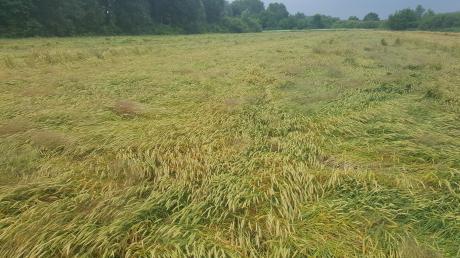

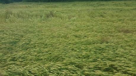

Válasz Tom250 #15245. hozzászólásáraEzt simán, ahogy elnézem nagyon meg sem kell erőltetnie magát a gépésznek. Mondjuk nem árt ha egyenes a pálya alatta, ilyenkor megtérül a szép talajmunka
Válasz Tom250 #15245. hozzászólásáraLassan, szemből (mindig vissza kell menni) Vagy jól leeresztett motollával és jó sűrűn rakott kalászemelővel két irányból is elmehet, de hogy mire szárad ez ki az kérdés, sőt még a reggeli harmatot sem adja le egykönnyen, legjobb ha fúj a szél és süti a nap már reggel is. Xar meló az biztos, bérbe csak jó ismerőssel érdemes vágatni, mert hamar előfordul hogy elszaladnak rajta, főleg amikor dőlés után vágja.
Válasz Tom250 #15245. hozzászólásáraEzt 100%-ban veszteség nélkül nem lehet betakarítani! Esetleg egy irányba, a dőlés irányával ellentétesen, de az ilyen táblák sok türelmet és időt igényelnek a kombájnos részéről és ha bérbe vágják nem biztos, hogy tökölnek vele.
Válasz Tom250 #15245. hozzászólásáraHa érti a dolgát a kombájnos akkor szinte mindet fel tudja szedni. Kérdés alatta mennyire ingoványos, mert a ledőlt alatt soha nem szárad ki a talaj.
Az eldőlt búzát általában mennyire lehet felszedni aratáskor?? Úgy látom hogy kb 10-15 cm-re felemelte a kalász mert még teljesen zöld volt amikor eldőlt, csak kérdés hogy így marad e aratásig.

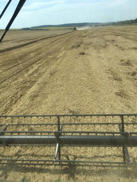

Miért ne lehetne? Kalászemelő se kell, csak a talajnyomást kell jól belőni. Úgy jön fel mint a szőnyeg, nem marad ott szinte semmi. Motollával azért nem árt bűvészkedni.
Ez egy 8tonnás, 10 centis szőnyeg volt.

Válasz Tom250 #15245. hozzászólásáraFel kell tenni a kalászemelőket a vágóasztalra, az sokat felemel
