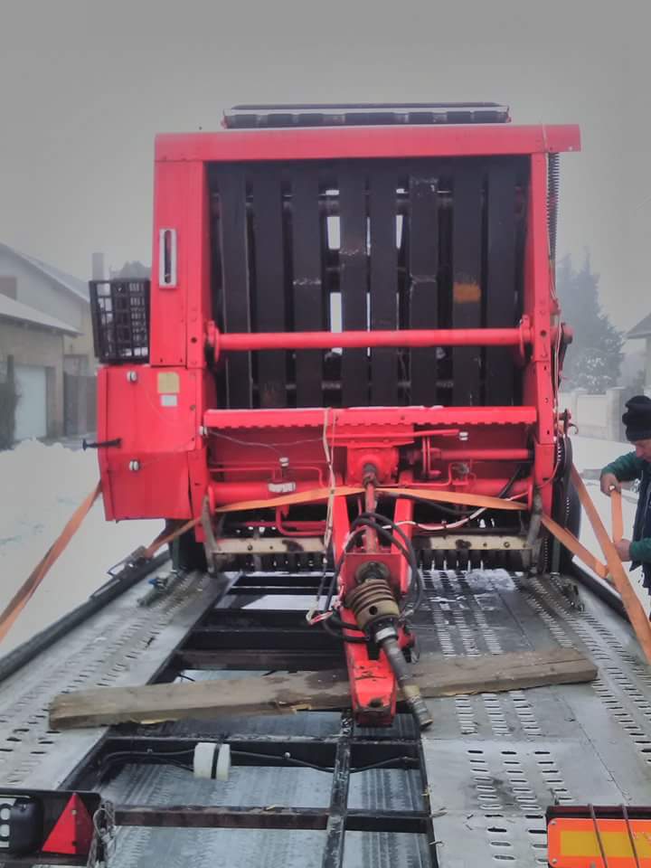

#5558 Fsanyi88
2017-12-23 22:07:52
Üdv Mindenkinek! Nekem is indul a következő szezonban a pályafutás. 5580 tulaj lettem!smile cowboy
