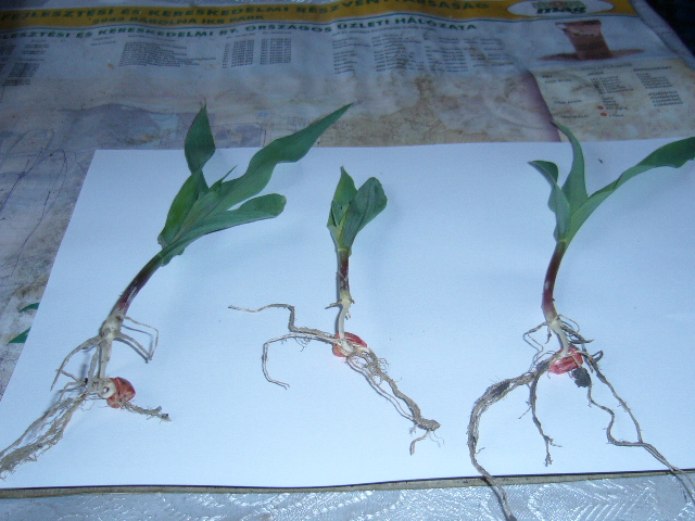

#3767 kukaccsosz
2012-05-17 14:41:03
Válasz #3760. hozzászólásra

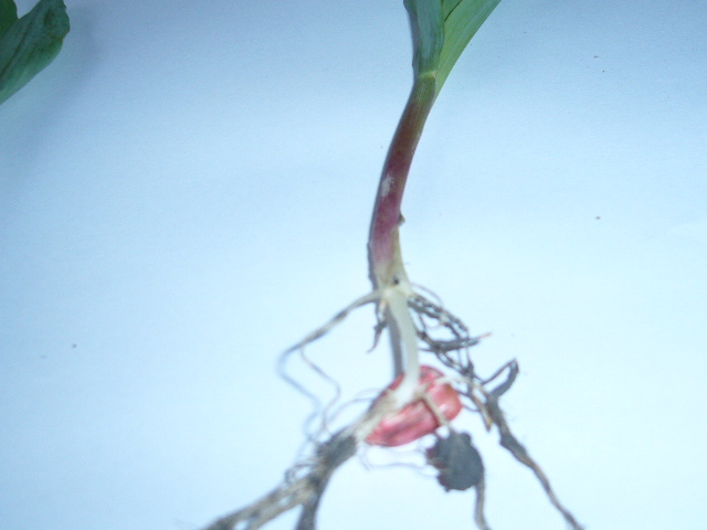

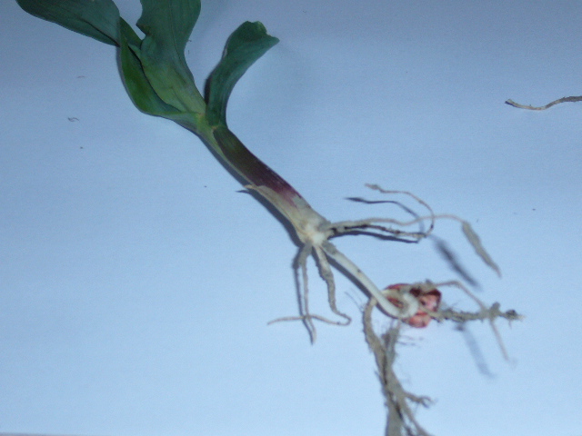

Igen valószínű, hogy foszforhiány a hűvös idő miatt gátolt a tápanyagfelvétel.
Ez tömörödott, levegőtlen (gyengébb szerkezetű) talajokon jobban kijön jelentősebb hideg nélkül is.
Valószínű ott is ez lehet a gond, nem volt rendes alapművelés csak tárcsázás. Ez a száraz talajt elporosítja, utánna meg a víz hatására erősen tömörödik, levegőtlenné válik(hat).

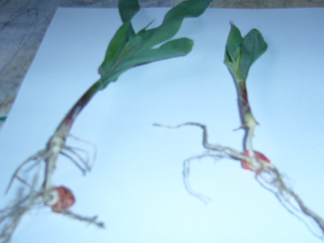

pillanatnyi foszforhiány,nagyon fajtafüggő,kiheveri gondnélkül
#3760 4964
2012-05-17 12:47:08
Válasz #3759. hozzászólásra
azt meg tudnád mondani hogy mitől lilul be a kukorica repce elővetemény után?
Ez még 2010 őszén kapott butisan start, meg utána panterát. És csak repceföldben van ez a jelenség, mellette búzaföld és parlag is volt, egyazon táblában ott zöld a kukorica.
Szántva nem volt a repcetarló de tárcsázva 4x volt nyártól őszig.

#3727 Pintér Zoltán
2012-05-16 07:21:17
Üdv, a május elsején vetett nálam is bíbor vörös az alapi része a kukoricának és erősen halványodnak a fiatal levelek, igaz hideg van, reggelente 7-8 C˙ van csak, nem tudom eldönteni hogy ez most a hidegtől van vagy foszfor-cink hiány jelentkezik a kukoricán , a fajta P9578.
k1k2k3k6
